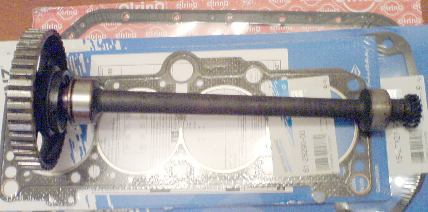

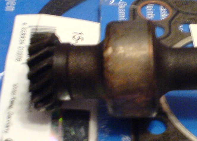

ну чего больше нет вариантов?!расскажите как крепиться шестеренка что вращает трамблер на пром валу или она соцельно с валом сделана?!

Борь, я ж тебе сказал, что шестеренка прямо на валу (или непонятно написал.... ну, извини)...ну если так непонятно - вот промвал Дениса, фотки у него правда с мобильника... :D

шестерня привода трамблера.jpg [ 190.91 КБ | Просмотров: 4345 ]
промвал.jpg [ 195.1 КБ | Просмотров: 4347 ]

спасибо Валера за фотки а то хотел уже разберать смотреть пром вал! шпонку я проверел то а как там шестеренка крепиться я не знал!
