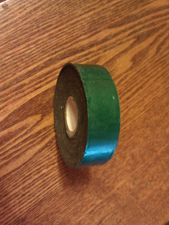

#57     Re: заслонки в печке 22 фев 2015, 20:01
Aleks1129 писал(а) :
Думаю заслонки с обеих сторон оклеить двухсторонним скотчем
Вот такой скотч в салоне летом отваливается с первыми лучами солнца ,не клей им .
