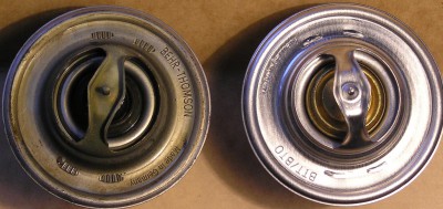

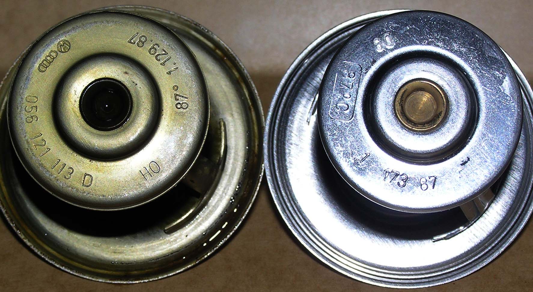

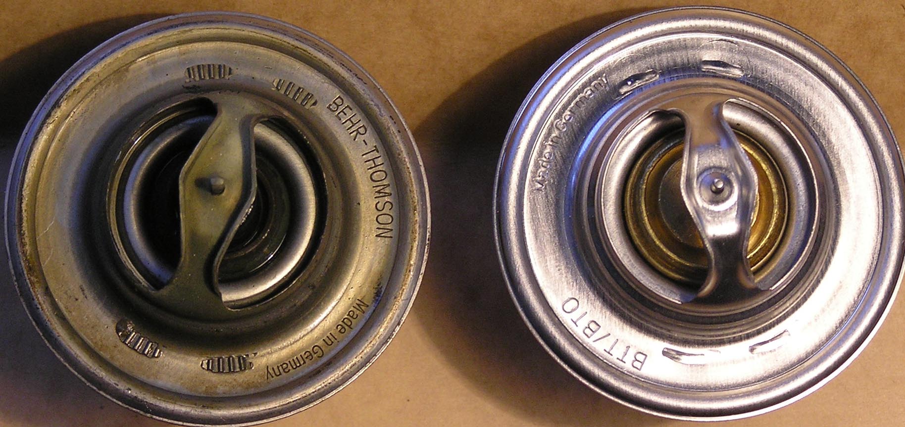

#40     Re: Очень!Ну очень бытро греется машинка!!!!!!!!!! 28 ноя 2012, 13:07
николай2011 писал(а) :
а под каким номером ,не помниш термостат ,а то их там несколько ,под таким названием бехр
Коля вот слева мой родной, а справа новый, но чем отличается 1.186.87 от 1.173.87 или более того от 1.186.87.302 я не знаю, кроме цены, все размеры одинаковые, температура тоже... Надо молодым дать задание, чтобы разобрались ;)
