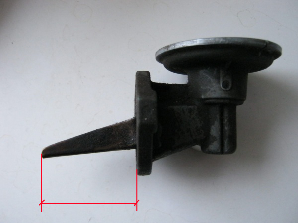

Ну, что, поржали, весельчаки ? Так давайте вместе похихикаем ! Вот такой рычаг вы считаете каким, длинным или коротким (верх отпилен) ? И еще вопрос, длинность и короткость вы как меряете ? Имею ввиду от чего и до чего ? Изображение
#67     Re: Топливный насос потёк 15 янв 2013, 16:16
Игорь, ну так ты хоть измерь и скажи, тогда я отвечу. Я сегодня как раз достал свой родной разобраный, но правда вот так не сфотал, завтра сфотаю, а ты длину давай вот эту.

#68     Re: Топливный насос потёк 16 янв 2013, 17:07
это короткий, тот, что "длинный" где-то на 7-10мм длинее.

Валера, вот фото этого рычага с обратной стороны. Видно пятно контакта рычага с эксцентриком промвала. Это с фланцем. Толщина фланца с резинкой 8-9 мм. То есть, если без фланца, то естественно рычаг уйдет глубже внутрь на это расстояние. Но ход рычага ограничен. К тому же рычаг при работе не должен доходить до самого нижнего и самого верхнего положений (где он уже упирается). Высота эксцентрика неизменна. Чем ближе он к оси рычага, тем ... А весь рабочий ход рычага около 1 см. Изображение
