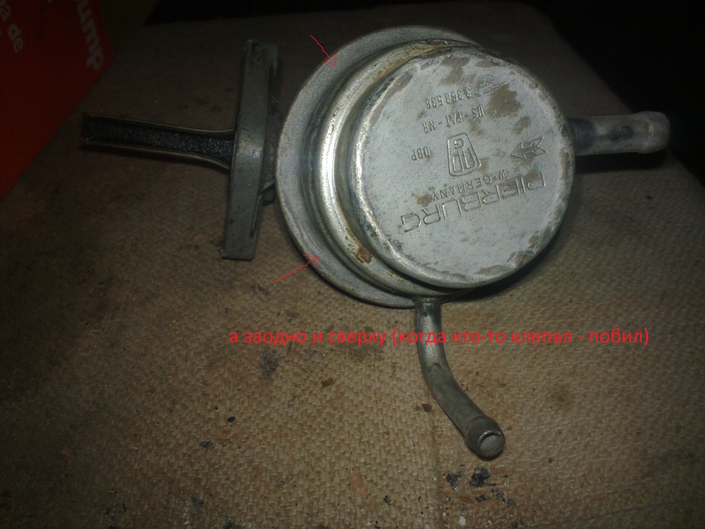

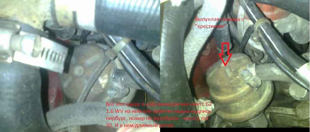

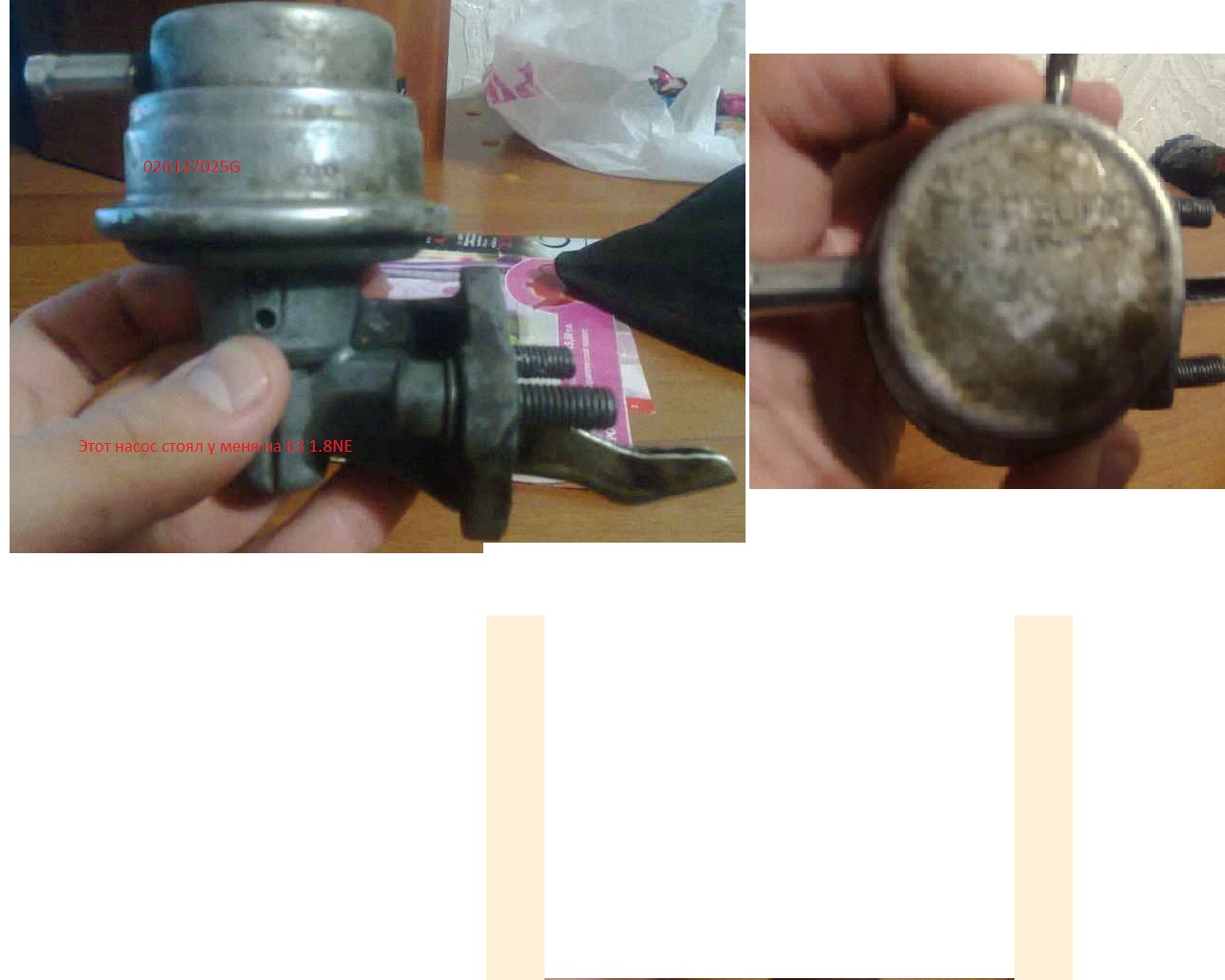

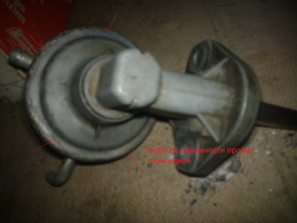

#52     Re: Топливный насос потёк 13 янв 2013, 13:27
я поступил так

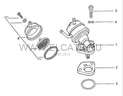

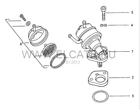

Насколько я понимаю этот вопрос - вот картинка!
Если бензонасос устанавливается и идет с промежуточным фланцем поз.2 (это тот, что теплоизолятор), то у него будет длинный рычаг, а если без него, то короткий - вот и все??? Лично у меня насос стоял и ставится без этого фланца, а только с уплотнительной резинкой (и мне по моему WIN и модели по ЕТКЕ находят именно короткий)! Ну а на каких моделях ставили, а на каких нет ищите, раз вам так это интересно, только к другим с этим не приставайте!!!
Если обсуждать, что лучше - это другое дело... с точки зрения теплоизоляции насоса от ДВС лучше длинный рычаг с фланцем, а с точки зрения уплотнения проще короткий..., тем более, что никаких проблем с перегревом на оригинале не возникает, вот когда меняем, может лучше и переходить на длинный рычаг с фланцем из за плохого качества насосов!

думаю если его завальцевать обратно
эпоксидкой залей(см. выше) я свой клепал-клепал а он тёк-тёк...............
