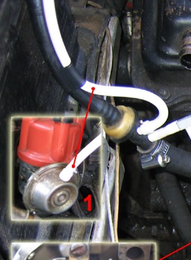

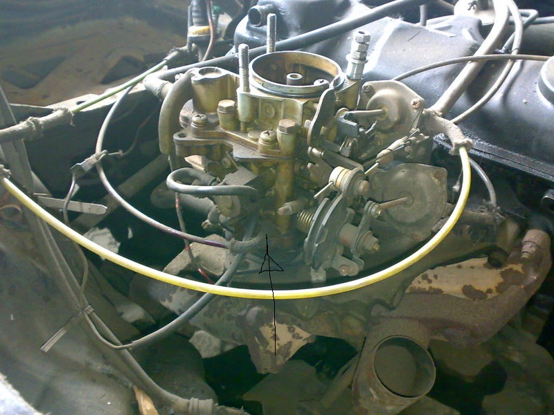

smokie1965 писал(а) :
Привет, кого интересует этот карб,подключение и где взять,есть у меня с рабочей Авдотьи... Фото когда он еще стоял на моторе 1.8 со всеми подключениями... 100% рабочий,гарантия! Мой,у меня уже стоит 2.2 Джи-троник... Киев.
У кого нибудь есть такое подключение трубки указал стрелкой на рисунке? По моему это только на китайских или нет?
04062012458.jpg [ 162.4 КБ | Просмотров: 3288 ]

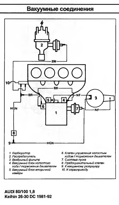

здесь нет http://forum.audi80.ru/viewtopic.php?f=12&t=5535
схема вакуума..jpg [ 95.66 КБ | Просмотров: 3285 ]

Как нет, это 100% немец кваттро дядя!!! ))) и карб родной,5 лет без ремонтов,только бензин лил и масло,двигатель улетел в Киеве прямо с машины, завели и сняли... )))
ну так на том фото этого штуцера под трубку нет. я и не спорил немец это или нет.у меня такой же стоит как и на фото в начале темы. надо повнимательнее быть :Dhttp://forum.audi80.ru/viewtopic.php?f=12&t=5535 здесь то немец. а на 32 странице не знаю-у меня этого штуцера нет. может действительно модификация на кватро.
а не на винт ли качества наперли трубку?
Саша у меня такая мысль поскользнула.чёто там его не видать. и мне кажется сам цвет металла какой-то не такой.
#269     Re: кейхин1 нужна помощь 26 янв 2013, 22:14
На трамблер идет трубка. Двигло наверно JV ?

#270     Re: кейхин1 нужна помощь 26 янв 2013, 22:18
На трамблер идет патрубок.
а чё он оттуда то идёт? на трамб с главной магистрали идёт
схема вакуума.jpg [ 43.8 КБ | Просмотров: 3260 ]
