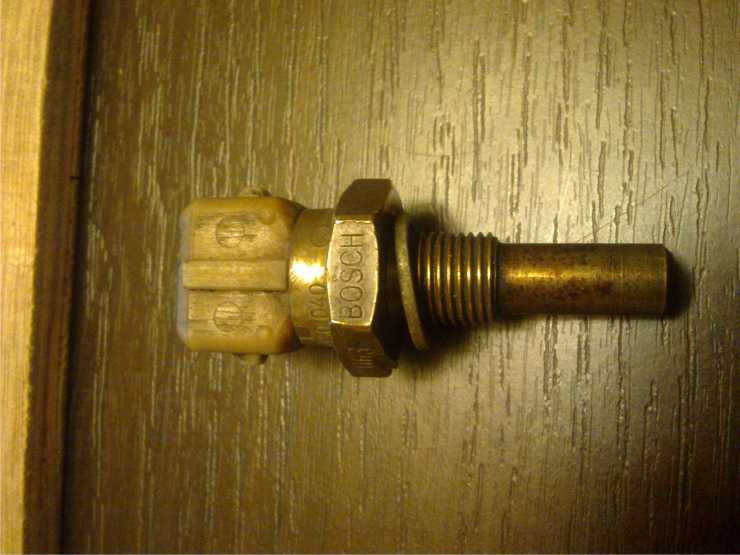

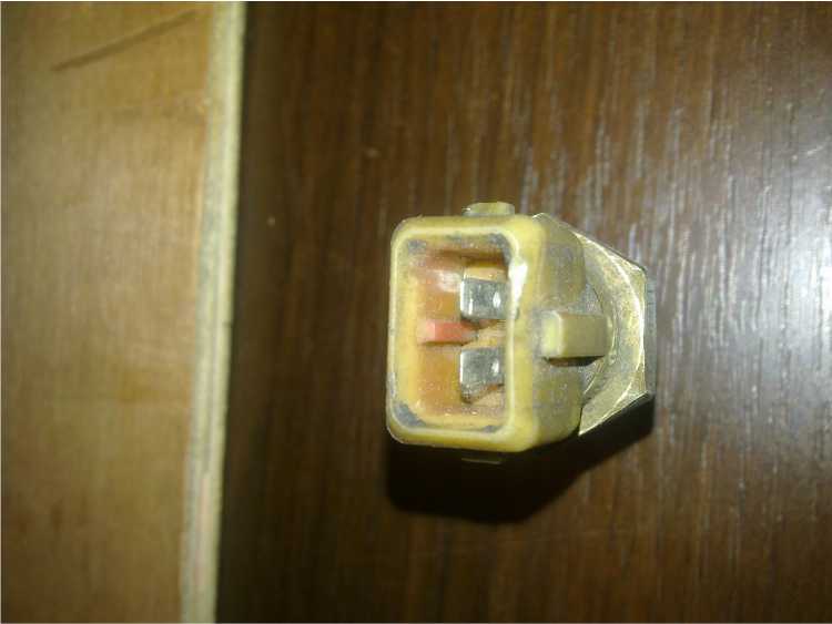

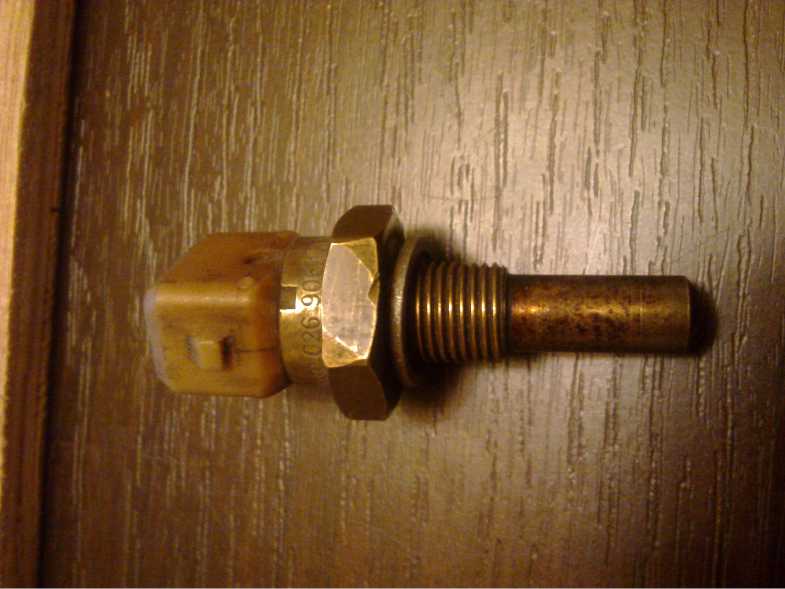

Еще вопрос, какие датчики температурные влияют на работу карба? В общем от которых идет сигнал на блок управления? Где они расположены и какие? Было бы не плохо или фото или каталожные номера что бы было проще найти.
#25     Re: Множественные проблемы с 2ЕЕ 29 мар 2011, 21:05
Да именно винт СО, именно его и предлагаю выкрутить. Кстати он не единственный регулировочный на к арбе. На карб работают два датчика темпратуры. Один стоит на тройнике, а другой на впускном коллекторе. Оба одинаковые, номера чето не найду, но помоему 026906161, но нужно подверждение, боюсь обмануть тебя по номеру.

#26     Re: Множественные проблемы с 2ЕЕ 29 мар 2011, 21:05
Один впускном колекторе между карбом и моторным щитом,второй на тройнике снизу(тройник от которого отходят патрубки охлж житкости.
Юра они самые.

#27     Re: Множественные проблемы с 2ЕЕ 29 мар 2011, 21:13
ооо спасибо!
Ага, понял, спасибо! Я то вот и думал верхний или нижний, теперь ясно все.
