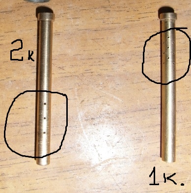

#7     Re: плохая заводка с утра 29 дек 2012, 11:15
выкручиваешь воздушные жиклёры - под ними трубки. если забиты то карб богатит.

#8     Re: плохая заводка с утра 29 дек 2012, 11:29
дядя ИГОРЬ писал(а) :
я сам убедился пока сам не узнал всёх тонкостей карба. да и обрати внимание как трубки эмульсионные стоят. с отверстиями
А почему у трубок разные отверстия, не подскажешь ?

#10     Re: плохая заводка с утра 29 дек 2012, 12:03
Кстати, по этим трубкам можно интересную тему замутить. И фото выше как раз подходящее. Но тогда эта тема заср..ся. Модер журить будет.
