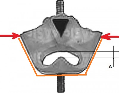

Я так понимаю, что просвет всегда должен оставаться. Может от дизельных версий подушки покрепче будут.
#12     Re: вибрация по кузову 04 дек 2012, 14:56
На них вибрации больше, думаю если применять то только правую.

#13     Re: вибрация по кузову 04 дек 2012, 15:20
А что если старую (просевшую) подушку сжать в тисками в направлении указанном красными стрелаки ?? Теоретически растояние "А" увеличится - может и вибрации меньше станет. Возможно таким способом продлить жизнь подушке?????? какие мнения.

#14     Re: вибрация по кузову 04 дек 2012, 17:25
пробывал такой метод, за 2 дня(раньше не заглядывал) вернулась на место.вот если её поддержать вот таким макаром из четверки металла то послужит ещё.

#15     Re: вибрация по кузову 05 дек 2012, 13:54
правая подушка всегда просевшая, даже новая. Основной вес на нее. Но даже на разбитых подушках не замечал вибрации. Ппробуйте от дизельных бочек, говорят они немного жестче.
