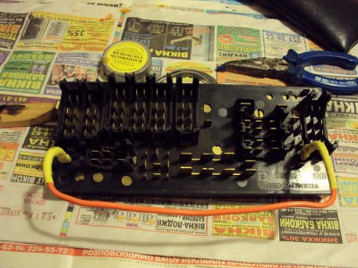

Провода с кнопки идут на блок предохранителей и все! Скорее всего у тебя на кнопке присутствует напряжение 12В только подсветки самой кнопки. Силовая цепь подается на кнопку через реле что на позиции №1. Можно поставить вместо реле перемычку но напряжения на силовых контактах все равно не будет. Что бы оно там появилось необходимо подать его с клеммы "Х", вот такой перемычкой, как на фото.

#5     Re: птф 27 ноя 2012, 10:28
для меня это тяжело-не рублю в электрике--сделал колхоз.купил газелевский комплект-поставил по их схеме ноооо запитка плюса на аккамуль---ночью сработала саама по себе релюшка и птф горели всю ночь-утром результат понятно какой! как думаешь можно ли плюс с аккамуля перекинуть на генератор?
