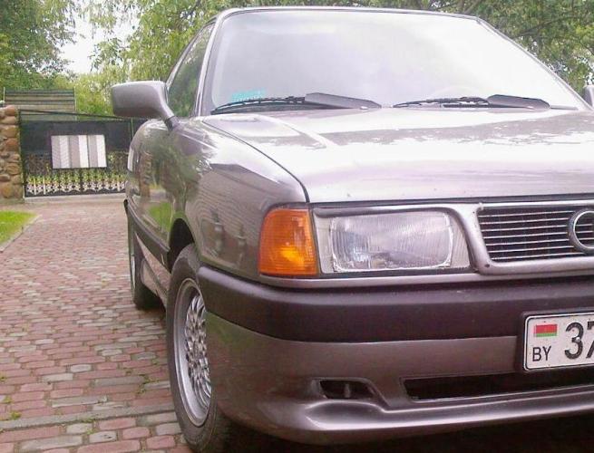

Все верно написалmozg69 Немного уточню. Вылет ЕТ45 применялся как для В3 так и для В4 но только на стальных штампованных дисках, а для литых применялся ЕТ37, но были и другие, например ЕТ42.
Лично у меня стоят R14 с вылетом ЕТ33 и практически не выступают за арки. Вот фото.

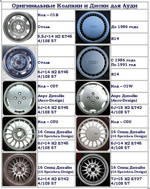

А вот информация по оригинальным дискам.
Оригинальные диски и колпаки ауди-80.jpg [ 130.44 КБ | Просмотров: 8427 ]

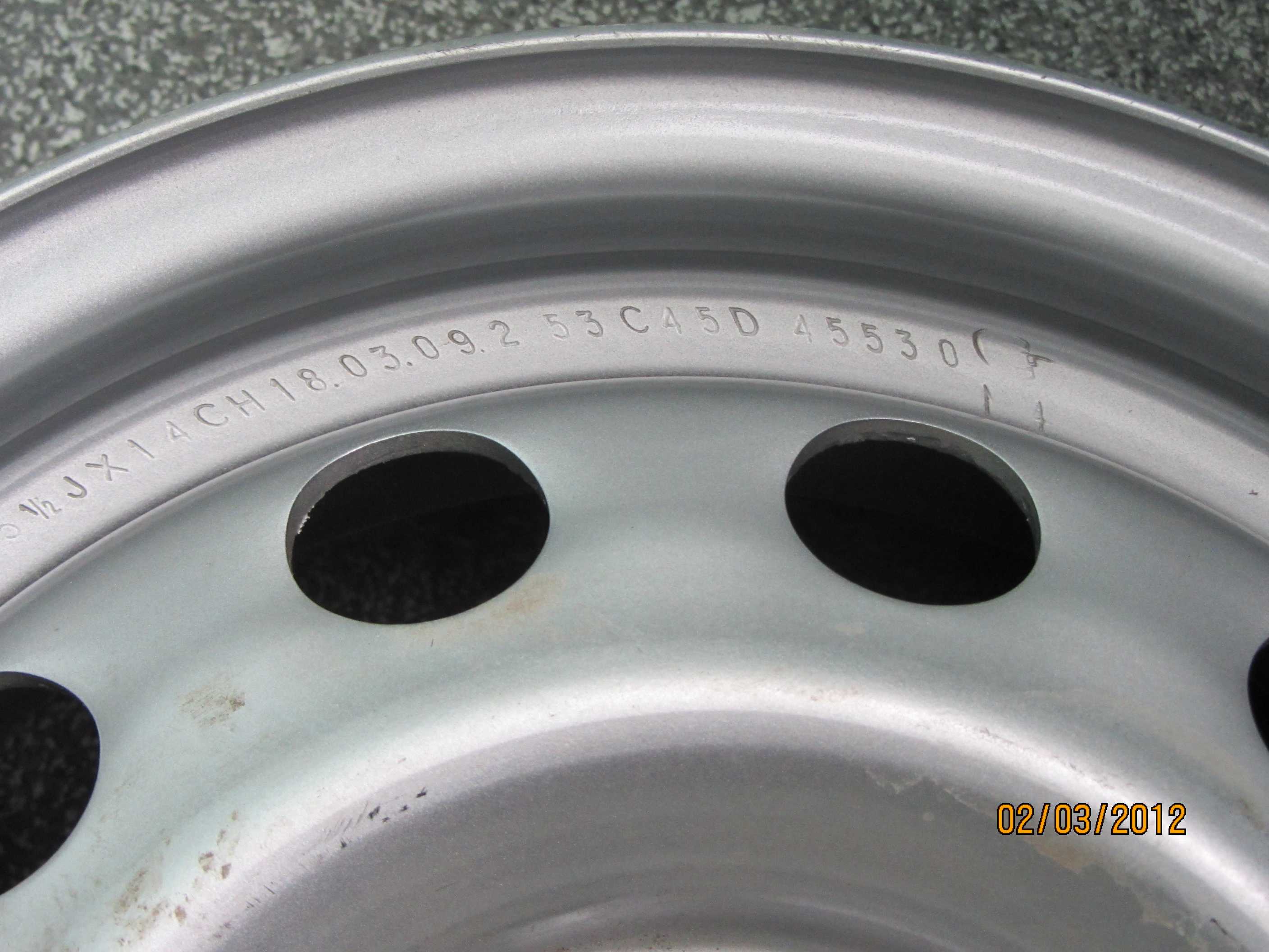

#7     Re: Какие диски купить? 11 сен 2012, 15:20
Тиграшка писал(а) :
не знаю какой ЕТ на нынешних дисках(а где это пишется?
Аленка, конечно пишется, вот смотри
http://art.shintorgservis.ru/diski_art2.htm
Но бывает на стальном и не видно, т.к. ржой поросло!
На штамповках бывает вот так
маркировка диска.JPG [ 250.81 КБ | Просмотров: 8406 ]

#10     Re: Какие диски купить? 11 сен 2012, 20:09
в общем так...сходила,один протёрла ,второй протёрла,нет ничего на них(((( у соседа потёрла штамповку- нашла обозначения
