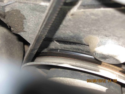

Слава, ребята тебе уже все рассказали. Я просто добавлю фоток.
Вот как выглядит метка шестерни РВ и метка шкива КВ (риска на
шкиве и стрелка на кожухе!)
Точка на шестерне РВ у меня тоже есть, но она с другой стороны и если смотреть на мою фотку, то на 11 зубьев вправо!
По твоим фоткам видно, что все метки стоят не так! Так конечно работать не будет…
Почитай внимательно форум и любую книжку – там вроде все понятно!
метка шестерни РВ.JPG [ 255.47 КБ | Просмотров: 6404 ]
метка шкива КВ.JPG [ 242.49 КБ | Просмотров: 6404 ]
