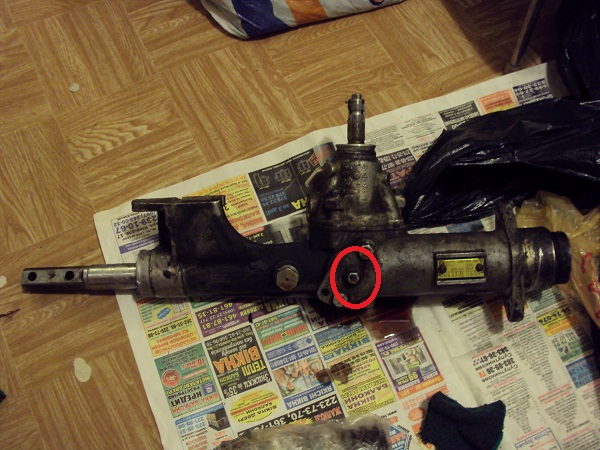

ну вот я так же думаю...а потом займусь и рейкой и шрузами а то бывший хозяин говорил, что 3 за сезон менял,вот мне интересно посмотреть что за колхоз он ставил...
вопрос один,где то колечко искать,в магазине я вряд ли найду 1 колечко..только ремкомплект наверно или в строительном поискать
там просто есть,упорная шайба с сальником,возможно из-за него и сочит?))поэтому незнаю..поможет ли герметик
А вот зря ты так думаешь ;)
Я бы дал конкретный адрес, но магазин этот в мае закрыли, а в другие я пока не ездил (надо у мужиков на работе будет узнать - они уже ездили).
Короче смысл вот какой - ищешь магазин типа вот такого
http://prmeh.ru/sale/rubber/industrial_seals/
http://www.kirelis.ru/catalog/index.php?SECTION_ID=282&utm_source=yandex_m&utm_medium=CPC&utm_campaign=FormRTI&_openstat=ZGlyZWN0LnlhbmRleC5ydTsxOTEzMTc1Ozk0NTg0ODQzO3lhbmRleC5ydTpwcmVtaXVt
и спокойно там покупаешь. Резина там на кольцах и манжетах вся маслобензостойкая - я на работу для станков и гидравлики все покупал так.

вот темка хорошая...http://www.drive2.ru/cars/audi/80/80_b3/tecnomaniak/journal/4062246863888598503/
мне кажется колечко на яблоке и развалилось,вот и течь...

Значит я не так понял, думал, вдруг ты её тогда не увидел... Я тоже думаю, что в том кольце дело.
http://www.elcats.ru/audi/Parts.aspx?Md ... d=F01000B6
Глянь вот тут, под номером 38 это то кольцо или нет?

sten_911 писал(а) :
а вот где 4 там нет никакого винта,
Вот это для меня новость, никогда не видел и не слышал про рейки без регулиовки. У меня их фактически три и все ГУРовые, и все с регулировочным винтом. См. фото.
По поводу герметика это все фигня, там давление приличное, и вряд ли герметик выдержит. Если паронит не держит, то наверное кольцо надо искать конечно, Но я бы еще проверил, а не кривая ли деталь 4 ??? Если кривая то ни паронит ни кольцо прижимать не будет.
Конечно надо искать кольцо - герметизация по плоскости всегда намного сложнее точечной, а паронит здесь это жуткий колхоз и не знаю, как он держал.
Валера, а куда он денется. Раньше вообще все прокладки были из картона, и даже тма где давление до 10 - 15 атмосфер, и держат. Я вот подумал ,а сколько в рейке? Как то раньше данных не встречал значения, все только говорили что большое!

Юр,на 1 странице я скидывал фотку,моей рейки продаваемой на евроавто,точнее не моей,а однотипной с моей...
Хм..колхоз?ну незнаю,там был паранит,я его и оставил,правда заменив!!
