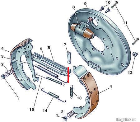

Сижу значит смотрю на картинку и туплю по страшному, не могу понять! Как крепиться хреновина под номерно 7. :x
Ну и если не сложно то куда какая из пружинок (5 и 15) цепляется? :|
#2     Re: Туплю по страшному. 14 фев 2012, 13:40
вот тут стоит(отметил красным) между пластиной №6(в прорезь) и колодкой зажимается,и цепляется пружинкой №13 к колодке.

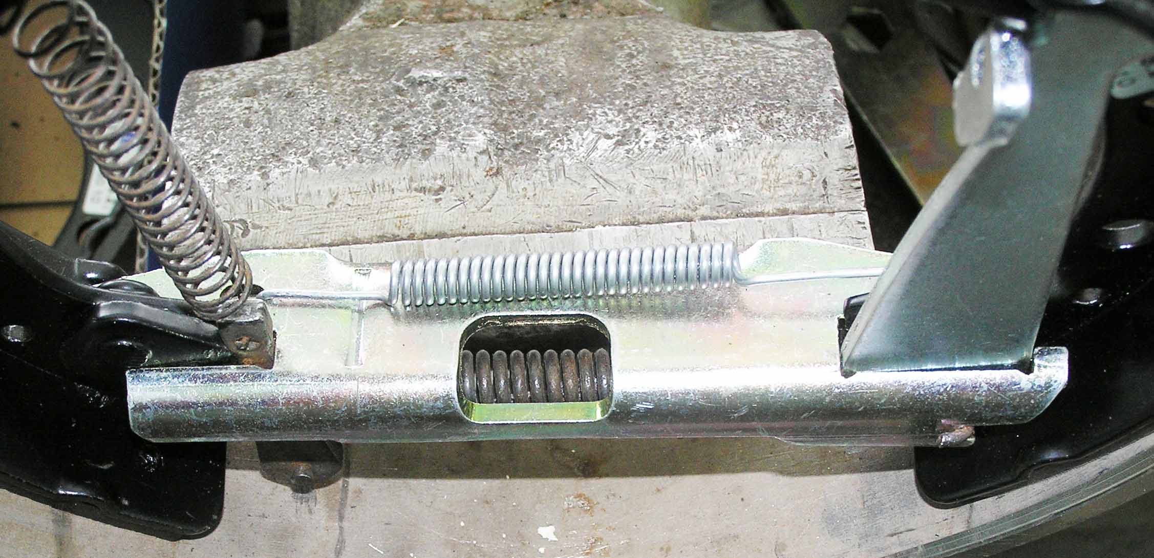

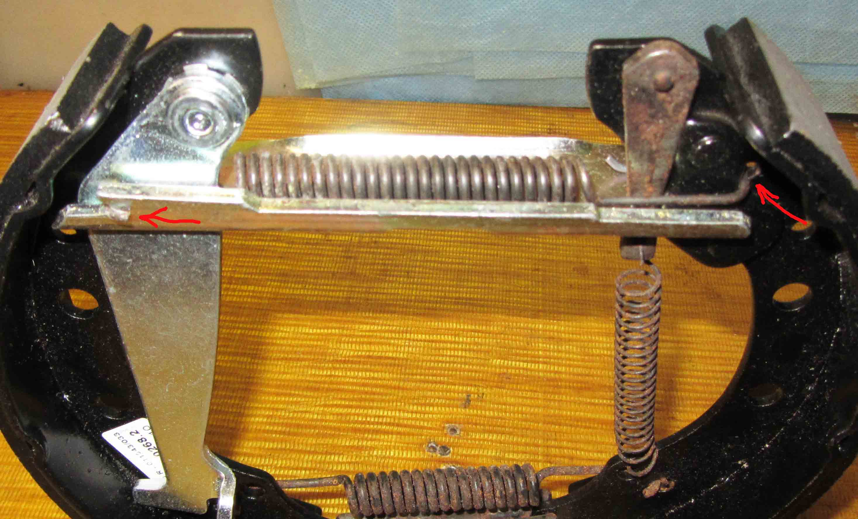

Ваня, как клинышек ставится и по пружинам думаю из фоток поймешь. У меня только пластина поперечная не такая, как на твоей картинке (они бывают двух типов и отсюда разные малые пружины поз. 15.)
По пружинам надо понять одно, что большая верхняя, а малая нижняя и они каждая прижимает планку 6 к противоположной колодке, а в какую дырку зацепить думаю не помахнешься (показал красными стрелками), там их не так и много. На разнице усилий пружин и работает автомат с клинышком!

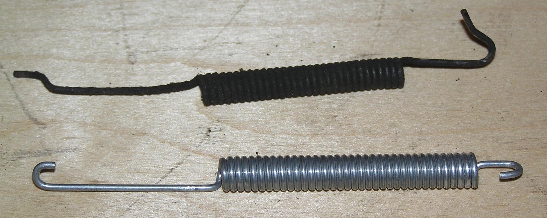

Ваня, при полной замене я бы еще купил комплект новых пружинок и новые клинышки и тогда все вообще новое!!!
Комплект пружин на оба колеса рублей 270 стоит и клинышек 40 руб. вроде.
Только обрати внимание на планку 6 - какая она у тебя - от этого одна пружинка из всего комплекта (точнее две на оба колеса) будут разные. Ржавая на фотке для моего рычага, а новая на такой, как на твоем рисунке.

Валера, смотрю, финские пружинки у тебя (слова почти родные увидел). А мне чего-то всё Bosch или Ate попадались.
#7     Re: Туплю по страшному. 14 фев 2012, 22:16
есть и JURID пружинки, но цена высоковато.
