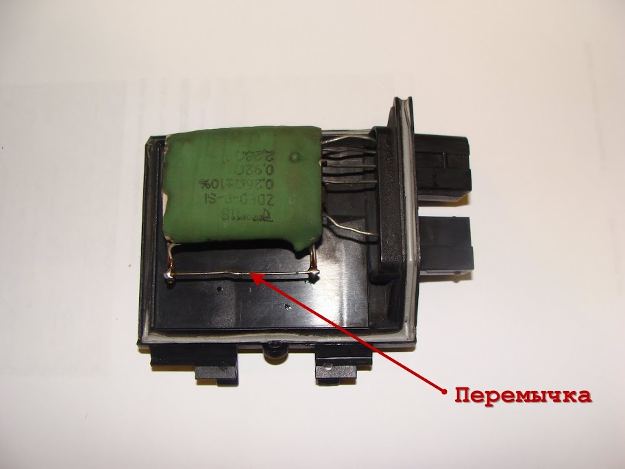

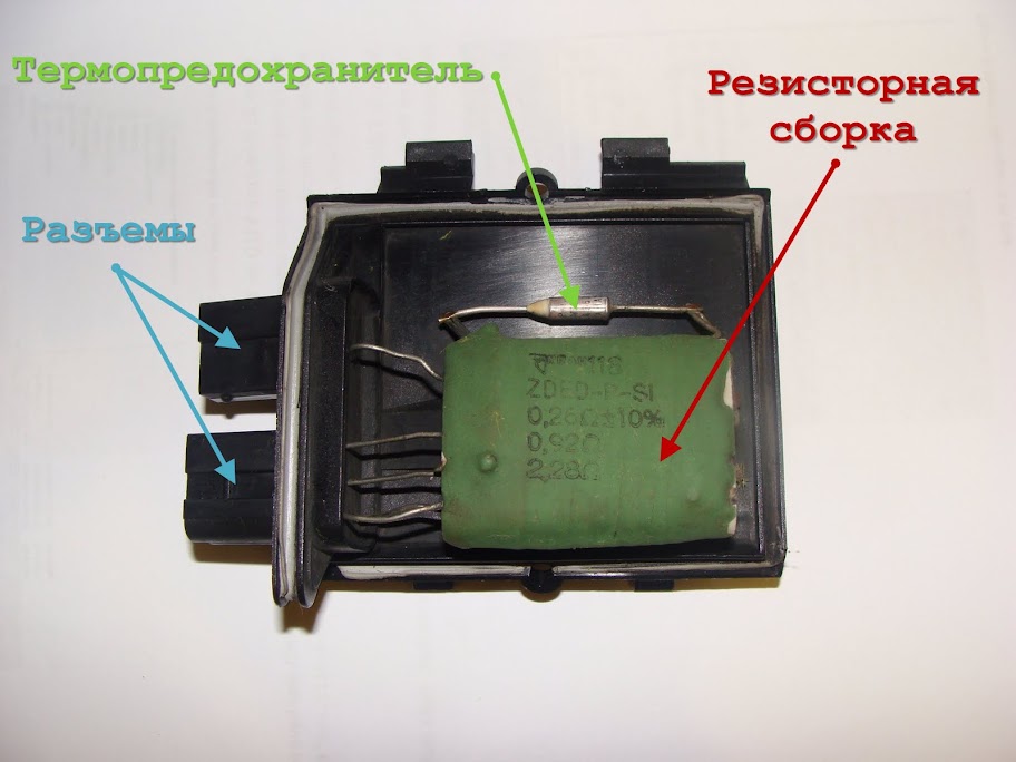

Первая скорость (желто серая ветка): напруга на вентилятор идёт сквозь 3 последовательно подключенных резистора (3 красных прямоугольничка) и термопредохранитель (тёмно синяя стрелочка влево над красными прямоугольничками на схеме). т.е друг за другом стоят 3 сопротивления и предохранитель. На схеме (снизу вверх) - 3 красных прямоугольника и тёмносиняя стрелка влево. Если 1-я скорость работает, то все 3 резистора и термопредохранитель целы. Логично? Логично. Если б хоть один сгорел - цепь разорвалась бы.
Если нет только первой скорости - выгорел первый резистор (нижний прямоугольничек на схеме), или нарушены контакты переключателя. Контакты передёрнуть, резистор прозвонить.
Вторая скорость (фиолетово-серая ветка) подключена без первого резистора, т.е. сопротивление на 1 резистор меньше (без нижнего прямоугольника на схеме). Вентилятор на меньшем сопротивлении вертицца быстрей. Если только второй скорости нет, то однозначно что-то в переключателях или в проводке, потому что резисторы все целы, мы это помним, 1я скорость то работает! Первым делом чистите контакты переключателя
Третья скорость (бело-серая ветка) идёт через 1 (верхний прямоугольник на схеме) резистор и термопредохранитель. Если не работает только третья скорость, то аналогично, что то в проводке или переключателях. Первым делом чистите контакты переключателя
Четвёртая скорость (красно-серая ветка) идёт напрямую (в обход всех прямоугольников на схеме). Если нет и четвёртой скорости - надо смотреть разъёмы или проводку. Никаких сопротивлений и термопредохранителей в цепи нет.
Если есть только вторая, третья и четвёртая скорости, но нет первой, то выгорел первый резистор в блоке резисторов. можно попробовать его закоротить, но очень и очень аккуратно - можно спалить нафиг машынку. Потому лучше сменить блок резисторов.
Если есть только третья и четвёртая скорости, а второй и третьей нет, то выгорели либо первый либо второй резисторы, либо оба сразу. Можно то же попробовать закоротить, но лучше сменить блок резисторов.

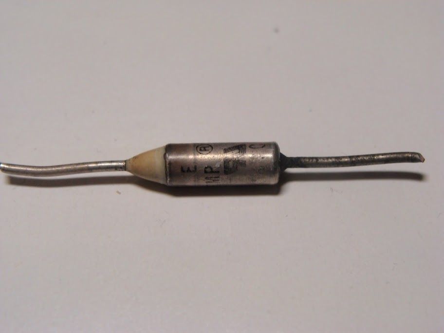

Если есть только четвёртая скорость, то либо выгорел третий резистор (или один или вместе с другими), либо термопредохранитель. Вам предстоят замена блока резисторов, либо закорачивание термопредохранителя (на свой страх и риск) или подмена его перемычкой.
Фотки блока резисторов вы легко можете найти на форуме. 100% отфотографировано всё. замыкать лучше какой нибудь нихромовой проволокой, не используя пайку (нагреется и отскочит 100%), а плотно обжимая, или наматывая пабольш витков.
Всё не сложно. На крайняк в случае КЗ сгорит 30А предохранитель =)
з.ы. если и после этого что то осталось не понятым, то повнимательней перечитайте написанное.
