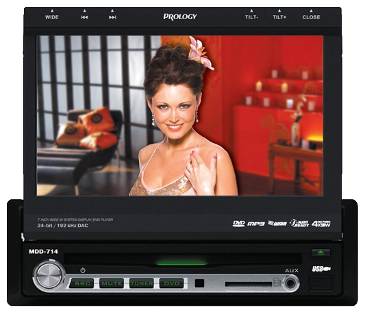

А вообще то надо ли это иметь именно в машине постоянно? Лично я бы хотел, чтобы в машине был где то компьютер, который данные пишет, а я оттуда их брал только тогда, когда мне это надо!!! А так, сидя за рулем уже нехочу, чтобы мне подсказывали - расход большой, сними ногу с педали..., УОЗ превысил что то...и т.п, если я 30 лет за рулем - зачем себя перестраивать и насиловать?
Да, по-молодости интересно все было и сам собирал расходомер, ставил вольтметры и стрелочные и светодиодные , тахометры и т.п. ....... Сейчас уже пришел к тому, что световой и звуковой индикации, предусмотренной заводом вполне достаточно в дороге, а для диагностики при неисправностях и ремонтах это совсем другое оборудование. Я не думаю, что при поломке в пути кого то спасет знание того, что мозг отказал...все равно это ремонт не дорожный!!! Так что лучше оставить радио или туда же вставить мультимедиа, чем занимать это место таким девайсом.
Лично я занял это место вот таким девайсом ... ой, а как манерно дисплей выезжает....кнопочку нажал ...жжжжж и пожалте... ;)
http://www.e-katalog.ru/PROLOGY-MDD-714.htm
Вот прикуплю еще к нему блок навигации, а то навигатор с КПК надоел уже ;)

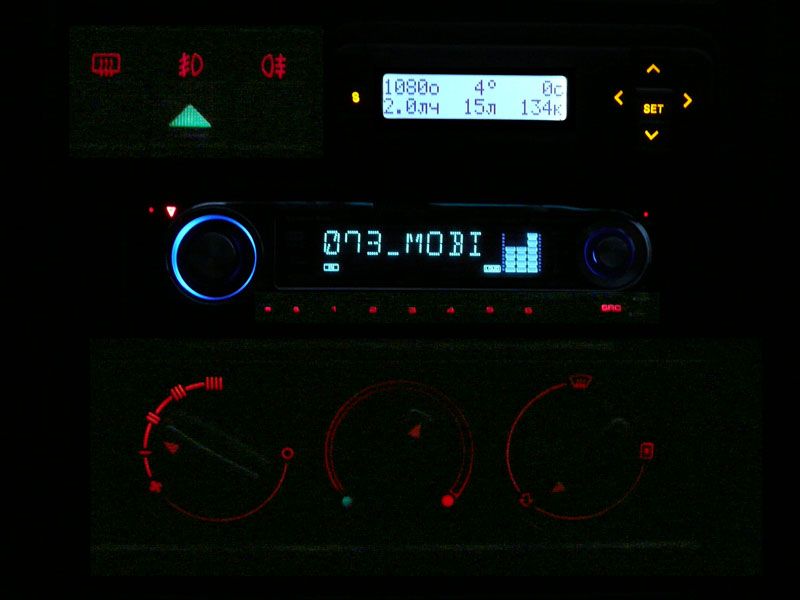

Для моторов АВК...Я пытался поставить такой http://www.multitronics.ru/products/univers/vg1031upl/
Подключал через переходник ОБД2 на колодки 2х2, показания выдает неправильные(температура, обороты и тд - полный бред), он правильно показывает ошибки двигателя,но не скидывает их(отключал ДТОЖ, он увидел), я отказался от этой затеи ,поставил брату на шниву, там все отлично работает...
У нас для получения правильных показаний надо подключать универсальным способом(форсунка и т.д.), проводка для этого идет в комплекте...Отдельный вопрос инсталяция в салоне, на АК клубе человек поставил справа от кнопок центральной консоли, вместо полочки...http://www.audi-club.ru/forum/showthread.php?p=3610019#post3610019
