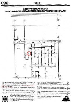

Пропал обогрев обоих наружных зеркал, причем обогрев заднего стекла работает, следовательно до разъема Т10b4 все нормально - проверил, так и есть и приходит на него и уходят с него два провода, объединенные на одну клемму и питание на них от выключателя есть. Стал искать дальше...не могу найти разъем Т1m, написано что он синий и находится за распределительным щитом слева! Объясните, что такое распределительный щит??? Это плата допреле или нет? Так полазал, но ничего не нашел...от разъема Т10b4 эти два провода уходят в жгут и с приветом...
Можно было бы подозревать, что сломался провод на переходе в дверь, но неужели сразу в обеих дверях - подозрительно как то... и вряд ли, а разбирать еще и дверь - лениво как то пока. Думаю скорее всего проблема в разъеме Т1m, но найти пока не могу. Может кто то уже нашел его - подскажите? А то придется кидать новые провода... :(

Вась, спасибо конечно, но схемы у тебя 1995 года, а значит это В4 или А4, а на В3 не так несколько - я схемку привел и там все прозвонил, но не могу пока найти разъемчика между двумя 10-ти контактными разъемами - из которых один на зеркале, а второй на плате доп реле!

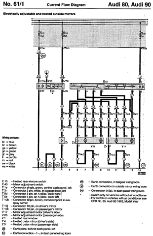

Валерий, не знаю поможет или нет, но я нашел такую же схему как у вас, только на английском языке. Только в плохом разрешении :( Но там всё равно можно разобрать то,что этот разъем назывется не t1m, а t1e и комментарий снизу написан такой: connector single, green, behind dash panel что переводится как :разъем одноконтактный, зеленый, за приборной панелью. Думаю что "распределительный щит" на вашей схеме - это неправильный перевод наших авторов
Саня, спасибо! Я это сегодня предположил тоже и скинул приборку, но там ничего не оказалось!
ВСЁ - ПРОПАЖА НАШЛАСЬ!
Там где и говорил Денис, около клемм массы, НО....разъем оказался бело-фиолетовым и провода из него тонкие на 0,5 выходят, а не на 1,0, поэтому я его и не проверял (а видел с первого раза, как полез), и провода из фирменного жгута выходят, так что не колхоз, а неотраженные изменения конструкции. Ладно, дальше все просто, прозвонил - на правое все таки идет (там просто подзакис контакт), а на левое надо дверь разбирать или зеркало отвинчивать, чтобы до 10-ти контактного добраться, это чуть позже. Но главное теперь есть ясность! Дальше время и дело техники :D
