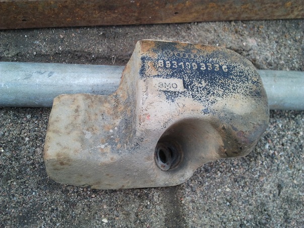

    Я то тут причем? Просто копался в своем избранном и наткнулся. Мне Денис фотку этой фиговины прислал, а стоимость этого куска железа 5000 руб :shock:
    груз.jpg [ 123.62 КБ | Просмотров: 6960 ]

    #4     Re: Устранение вибрации поперечины (как я понял подрамника) 10 окт 2011, 23:13
    а раньше когда машина была на гарантии это называлоь акция заврда изготовителя и проводилась у диллеров бесплатно для клиента

    #5     Re: Устранение вибрации поперечины (как я понял подрамника) 10 окт 2011, 23:36
    тоесть эту чушку бесплатно прикручивали? :lol:

    #6     Re: Устранение вибрации поперечины (как я понял подрамника) 11 окт 2011, 06:26
    по идее да.сейчас например тнвд по акции на дизелях 3х литровых меняем.

    Леш, раз ты вживую видел - объясни. Это что у нас жидкий подрамник и вибрирует, так для снятия вибрации они противовес повесили? Может это до какого то года было? Не может быть, чтобы это обнаружилось, а они не изменили подрамник на новых, а выходили из положения таким мясом. Подрамники все одинаковые???

    Коля, ну это может и имеет место быть, но только для проверки прикрути просто кусок железа и проверь...не платить же шальные бабки за это!!!
