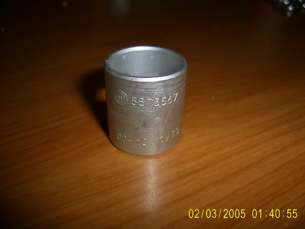

Еще вопрос по поводу втулок шатуна, их нужно поменять или оставить ?

Что делать со втулками шатунов ?
#18     Re: Капиталю двигатель 28 сен 2011, 20:24
Заказать парочку чтоб не думалось, при надобности примерить и поменять.
PIC_0008.JPG [ 148.16 КБ | Просмотров: 4435 ]
#19     Re: Капиталю двигатель 29 сен 2011, 06:13
Я так понимаю их еще разверткой надо пройти ? или нет ?
#20     Re: Капиталю двигатель 29 сен 2011, 11:12
Еще не менял но думаю что не надо. Рабочая часть втулки похожа на готовую к работе.
