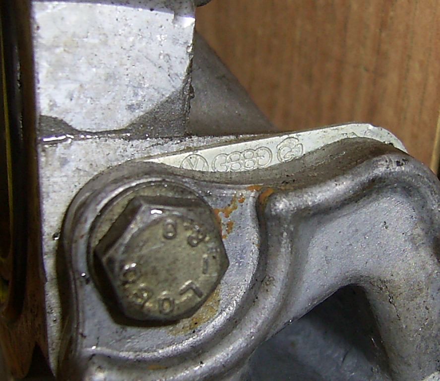

#54     Re: Закипел 09 июн 2011, 23:36
Прокладка скорее всего все-таки железной должна быть.
Комментарий к файлу: Прокладка помпы из алюминия
PIC_0033.JPG [ 109.61 КБ | Просмотров: 4705 ]

#55     Re: Закипел 09 июн 2011, 23:48
Вот и у меня на родной помпе стоит именно такая резино металлическая прокладка.

#58     Re: Закипел 10 июн 2011, 17:37
Прокладка тоже есть при заказе только самого насоса помпы, половинки т.е. Прокладку не обязательно искать алюминиевую, разницы никакой.
