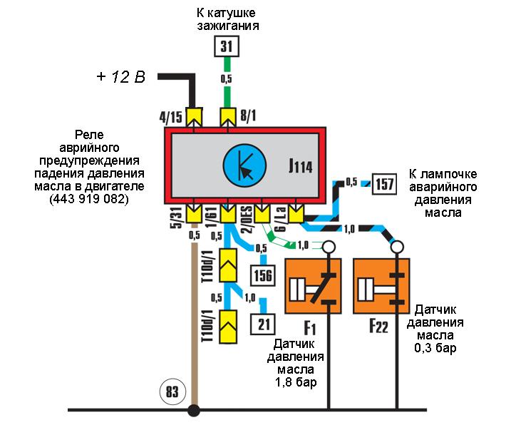

#3     Re: датчики давления масла 06 фев 2011, 13:03
датчики-то на все модели ставяться,но у каждого свой номинал и свое предназначение!!!!
После включения зажигания - лампочка давления масла на приборной панели горит, так как датчик 0.3 бар замкнут и на лампочку приходит "земля".
После запуска двигателя если в системе давление более 0.3 бар, то датчик давления масла размыкается, масса на лампочке пропадает и она тухнет, если давление менее 0.3 бар, то датчик давления замкнут и лампочка горит.
Контроль оборотов двигателя осуществляется блоком контроля по сигналу, который приходит с клемы №1 модуля зажигания, если обороты >2000 об/мин и датчик 1.8 бар разомкнут, то на клему 6/La приходит масса и лампачка давления масла загорается.
схема.JPG [ 52.5 КБ | Просмотров: 4279 ]
