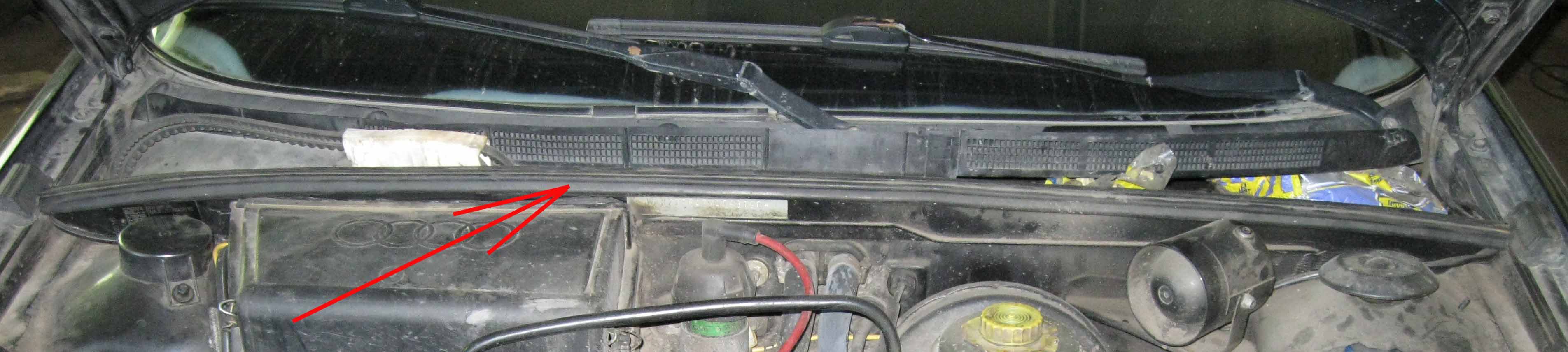

Моторный щит,вот там одета резинка,как на дверном проёме только кусок прямой около метра
#12     Re: Купил ауди,а толком ничего не понимаю.Странный звук 09 июн 2016, 19:46
stupak писал(а) :
Сергей можно как-то подробнее что за резинка и на какой перегородке она есть или должна быть?
Гриша, имеется ввиду вот эта резинка.
Резинка переборки.jpg [ 215.79 КБ | Просмотров: 15995 ]
