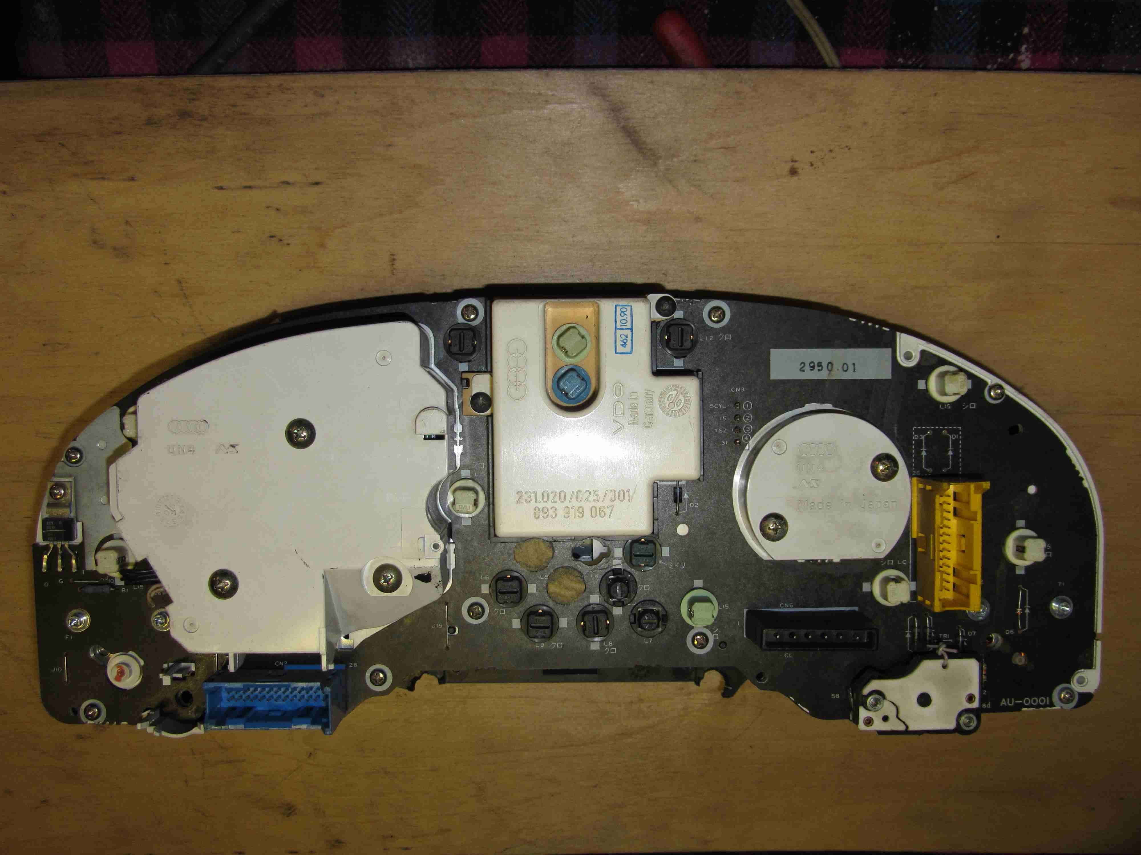

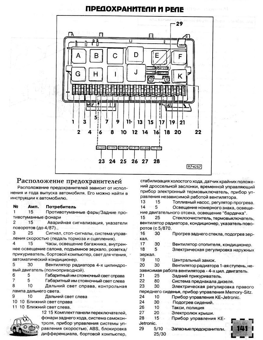

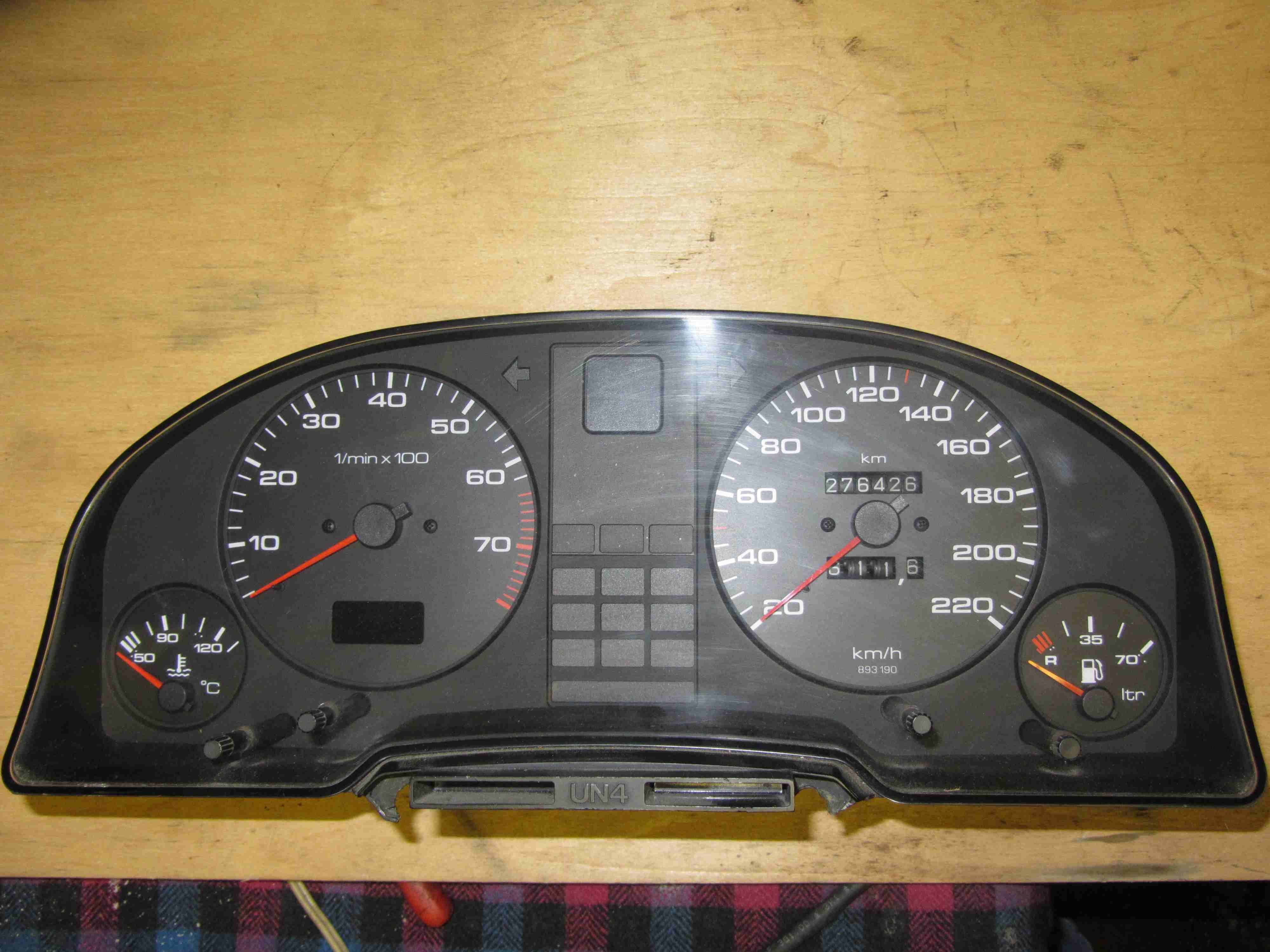

Приборка с мозгами никак принципиально не связана кроме теста и лампочек и отсутствие мозгов на ее работу вряд ли может влиять. На доп. разъемы не смотри их пустых у всех много. Все датчики в приборке показаны лампочками, кроме тахометра, спидометра, температуры и уровня топлива. На приборку надо смотреть подается питание или нет.
Вот схема предохранителей и плата приборки (для ознакомления).

Спасибо! Кузов там целый, коррозии нет, зазоры нормальные, двери оч хорошо закрываются. Но капот и левое крыло от донора стоят, другого цвета. Хотя брызговик и лонжерон без следов рихтовки. Еще вопрос по приборке. Я не совсем понял. Тахометр спидометр, уровень топлива и температура работают напрямую от датчиков? Или через мозги все таки? Только что посмотрел фотки ее, тахометр там точно как на вашем фото, с красной зоной от 6 тыс. Получается, машина изначально была не дизельной? И еще, нашел тут в тех. информации, что 1,6 дизель был только с 4х ступенчатой кпп. а когда я на ней ездил, я не обратил на это внимания, т.к. включал максимум 3 передачу. 4 ст. хватит? Я то заметил, что передачи там оч растянутые, совсем не такие короткие, как у меня на таврии, но все же, не будет идти в разнос дизель на 100 кмч уже?
