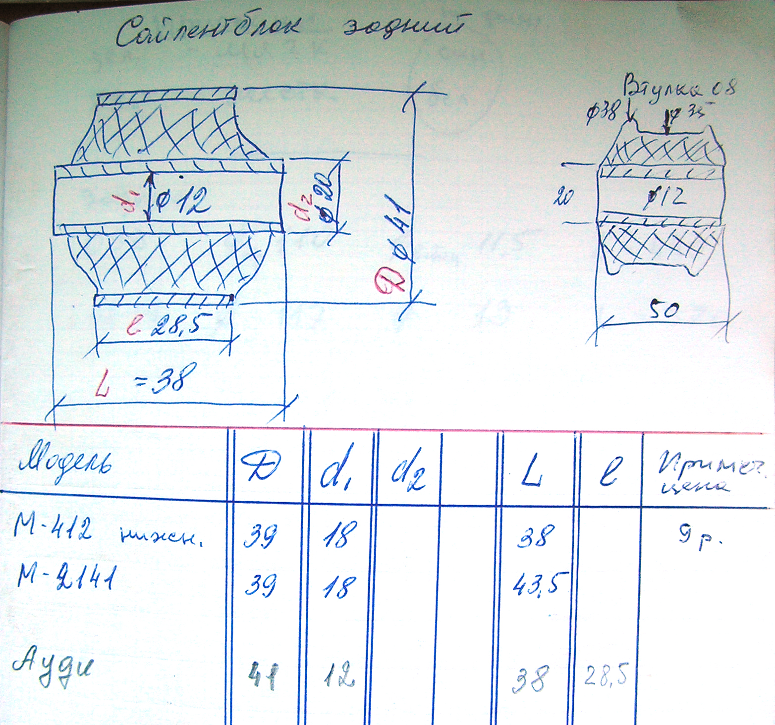

Подскажите сайлентблоки задних стоек от чего к нам подойдут?
#18     Re: сайлентблоки 31 мар 2017, 15:56
Напрямую от нашеавто ни от чего! Вот размеры москвичевских и восьмерочных.
Я дорабатывал от Москвича 412 - втулил и снаружи и изнутри, проходили лет 15 с 99 года пробег тысяч 180 где то. Года 3 назад появились стуки справа сзади, подумал наверное пора, купил Авдотьины Феби, снял, а он как был так и есть, но заменил... стуки остались,( оказалось не он просто). Феби прошел года 1,5 и совсем немного км - ставил прорези горизонтально(как положено по мануалу) разбило в хлам, снова поменял на новый, (колхозный пока не возвращал, т.к. искал стук) новый поставил прорезями вертикально - для плохих дорог, после этого нашел стук и устранил, но сайлент уже не возвращал на колхозный, а слева колхозный так и стоит уже 210 тыс. км. Я и передние переделывал на классику (тоже втулил, но там только внутри) тоже отлично ходят и управляемость гораздо лучше, но жестковато, вот снял колхоз и заменил на новые Феби - тоже долго не стоят, правда подвеска чуть мягче.

Валерий,мне кажется мы говорим о разных сайленблоках.На задней балке живые,на днях регулировал подшипники снимал колеса и смотрел.И я думаю что они родные в следующий раз сниму на фотик-цифры на них видно.А заметил я следы износа сайлентов,что в самих ушках стоек внизу.Стойки еще работают и сухие и менять из за резинок дорого(2000р).А резинки в каталоге найти не могу.
#20     Re: сайлентблоки 31 мар 2017, 17:20
конечно о разном,старый про балку гонит :D
