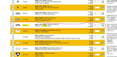

#22     Re: Где дырки в прокладке ГБЦ? 29 янв 2014, 22:40
Интересно посмотреть. Можно номерок ?
Прокладка от Виктора. Номера Виктора я не знаю. В магазине идёт под номером PK8155:
prokladka_1.65.JPG [ 153.56 КБ | Просмотров: 4739 ]

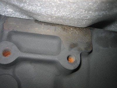

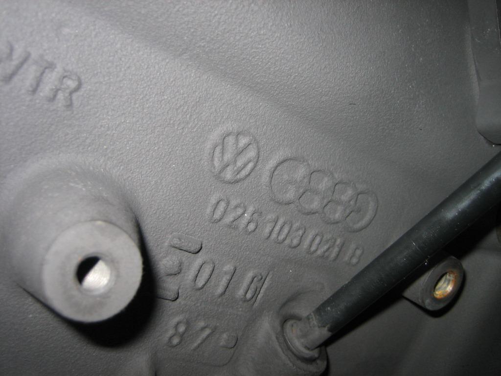

#23     Re: Где дырки в прокладке ГБЦ? 29 янв 2014, 22:44
На блоке литые номера такие:
026 103 021B
016
87
Ещё выбит такой номер:
JN 292 803X
Что эти номера вам говорят?
vybityi_nomer.jpg [ 96.36 КБ | Просмотров: 4739 ]
litoi_nomer.jpg [ 92.61 КБ | Просмотров: 4739 ]
#24     Re: Где дырки в прокладке ГБЦ? 29 янв 2014, 23:06
zonych писал(а) :
Ещё выбит такой номер: JN 292 803X
Вот это и есть твой номер двигателя! ;)

Игорь, а вот объясни - у меня номер двигателя точечками выбит был, а у Андрея я смотрю обычным шрифтом выбит целиковые цифры!?!?!?!
Объяснить не могу. Но у меня тоже обычными целыми цифрами. Короче, как у людей :D
Забыл ещё номер шасси спросить (последние 6 цифр VIN) . Скинь, если можешь. Кстати, у номера двигателя после цифр не Х, а звездочка (снежинка). И такая же перед буквами номера. И по толщине прокладки. Зачем писать про неё, если эта прокладка не для наших машин. Ставили её на Ауди (8С, В4) на движки ABM, ADA 1.6л., которые шли для Португалии, Греции и Израиля. Ну, ещё на более поздние Ауди и Фольксвагены.

#27     Re: Где дырки в прокладке ГБЦ? 30 янв 2014, 14:30
Саит мне выдал ее как запчасть на 1.8S 66 90 (если не веришь могу прислать адрес - попробуй сам). Я сам не перепроверял на какие моторы она идет. Ту что я купил - я перепроверил.
Вот так и покупают прокладки с дырками не на том месте ;) .
