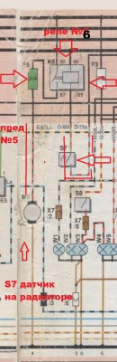

Вобщем дело в следующем: у меня не работает вентилятор радиатора так как полагается, кто-то до меня включение вывел на кнопку задних ПТФ, вобщем хочу сделать так чтобы он автоматически включался, может ли работать такая схема что я беру + веду его через предохранитель к датчику радиатора а от датчика на вентилятор, и вывожу - на вентилятор? если нет то помогите разобратся
#2     Re: помогите составить схему 15 янв 2014, 00:55

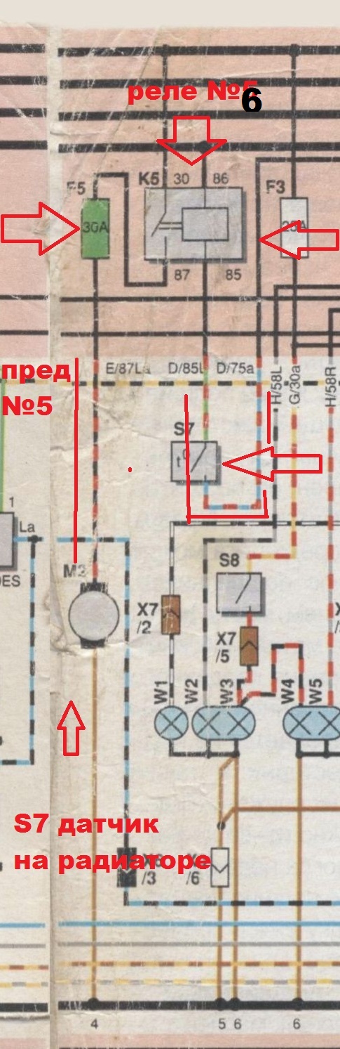

Должно идти через реле №6 ( с 1989г ) . Все что далее для односкоростного вентилятора .Вот схемы
схема.jpg [ 233.55 КБ | Просмотров: 5464 ]

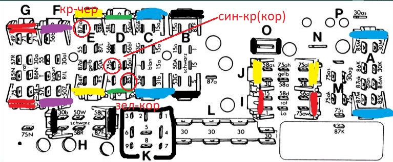

блок предохр. снизу 1.jpg [ 117.19 КБ | Просмотров: 5464 ]
как я понимаю нужно взять + провести его через пред №5, далее на реле №6 87 контакт, на выходе тконтакт К5, ну а далее на датчик затем сам вентилятор? или как? в схемах я просто не особо понимаю , у меня 1987г
#4     Re: помогите составить схему 16 янв 2014, 02:12
silass писал(а) :
у меня 1987г
вот это вбей в профиль ! тогда ребе надо крутится вокруг реле №2 а не 5 ,разницу улавливаешь? Для на начала проверь есть ли провода (КР/черн и коричневый,не тонкие ) под капотом в районе бачка омывателя ,есть ли реле на 2ом месте (под капотом ) не плавлено ли его посадочное место ,стоит ли предохранитель на 30А на 5 месте ,приходят ли в район датчика температуры (на радиаторе ) два провода зел/кор и син/кр.кор ?Не думаю что провода из жгута повыдирали .Вентилятор односкоростной? Скок выводов на нем?
