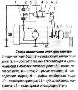

Неее, Миш это не совсем так сформулировано!. Через плетенку на щетки стартера приходит +12В и втягивающая обмотка реле получает массу через обмотку и щетки стартера. Но после срабатывания реле его втягивающая обмотка закорачивается и включается удерживающая, которая получает массу уже с корпуса втягивающего реле!!!!!
Рисовать лениво... Вооо, нашел стандартную схемку ;)

Да я не к тому, а то что напрямую от 12В долго наверное нельзя держать втягивающее при проверке, т.к. штатно оно подключено через якорь стартера!
dost писал(а) :
Ну а работу схемы я вижу немного по-другому
А работа схемы тут одна:
1. при замыкании ключа S ток проходит по цепи: АБ-обм.3-якорь12- масса12 и параллельно: обм.4-масса втягивающего.
2.После срабатывания пятака 2: обм.3 им шунтируется и уже не работает, а работает только удерживающая обм.4 втягивающего, а ток проходит напрямую от АБ на якорь 12.

ой как хорошо все расписал и нарисовал наш модератор - низкий поклон! :drink:
именно так! Проводок у меня (которым минус подводил на втягивающее) на массу хоть и медный но тонкий - раскалился моментально и отпал, благо я его просто не прикручивая прислонил. Втягивающее заработало. Хочу теперь проверить по схеме: то есть подключить как сейчас, а затем отключить с клеммы минус и переключить на корпус. Причем надо быстренько подключить к корпусу и только тогда скинуть с клеммы, а греется быстро. Плюс я думаю можно сразу подключить к обоим клеммам?
Валерий Петрович а на схеме не видно вроде клеммы с замка зажигания. К ней не надо подводить плюс при проверке?
#139     Re: Стартер 13 дек 2013, 10:44
на схеме замок зажигания это S, но проверять то можно и просто соединяя - можно скрутить всю схему, а проверять, прижимая на секунду только плюс к АБ. Саш, а провода надо брать большого сечения или мелкие прараллельно скрутить несколько штук!!! Твоя беда думаю в главной - втягивающей обмотке (основные неисправности там окислившееся соединение, ну и перегоревшая обмотка тоже), а в руках будет щелкать и от удерживающей, а это не показатель - надо тогда прижать вилку, чтобы усилие на ней создать!!!
