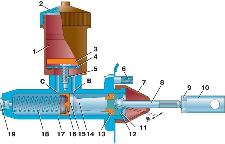

Сразу говорю по картинке цилиндр не наш и кинематика тоже - просто лень самому рисовать!!! Кто все это знает добавляйте, создавая школу для новичков, тем более, что они теперь ленивые жутко и сами искать смысл не хотят!!! ;) !
Объясняю принцип работы ГЦС или ГТЦ все равно - принцип один для всех (на ГТЦ могут быть два контура, но смысл тот же)
1. Бачок 1 заполнен тормозной жидкостью ТЖ.
2. при отпущенной педали поршень 14 со всеми своими манжетами под действием пружины 18 отжат до конца и тем самым открывает отверстие С для поступления ТЖ в полость цилиндра.
3. как только ты нажимаешь на педаль, поршень 14 со своими манжетами проходит мимо отверстия С, перекрывает его и начинает пытаться сжимать ТЖ в замкнутом объеме цилиндра, трубок, РЦС (но ТЖ практически несжимаема), и тем самым создает давление на шток РЦС, который и нажимает на вилку и выжимной!
4. После отпускания педали поршень возвращается пружиной назад и из бачка вновь поступает ТЖ, поэтому, если даже где то есть подтекание (ЧТО КОНЕЧНО НЕДОПУСТИМО!!!) , но пока в бачке есть ТЖ - система будет работать (конечно при протечке не так эффективно!!!)
Виталя, надеюсь, что я ответил на твой вопрос... думай, думай, думай!!! ;)

Виталя, может конечно и воздух... прокачать никогда не помешает, но думаю, что там было что то механическое.........
Либо ГЦС (а точнее его пружина уже того чутка), а может закисло и не отпускало..., короче смысл работы я тебе описал, а сложнее там НИЧЕГО и нет! ;)
