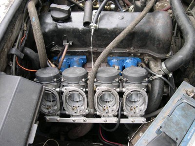

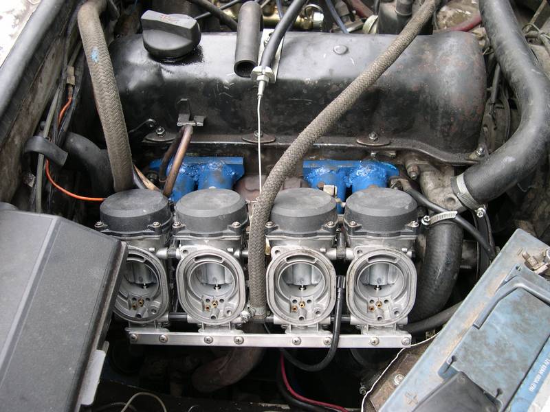

:shock: Вот это тьюнинг!!! :D А зачем? Кто делал, ты? Фотку можешь сделать? И какие карбы стоят???
#219     Re: Обсуждение отчета " Метки ГРМ / зажигание" 09 авг 2013, 20:51
:D
вроде смешного то ни чего
#220     Re: Обсуждение отчета " Метки ГРМ / зажигание" 09 авг 2013, 20:57
Вот это тьюнинг!!! А зачем? Кто делал, ты? Фотку можешь сделать? И какие карбы стоят???
Юра, тут ничего удивительного нет, набери в яндексе карбюраторы Кейхин и посмотри просто картинки... их тысячи вариантов
http://images.yandex.ru/yandsearch?text=%D0%BA%D0%B0%D1%80%D0%B1%D1%8E%D1%80%D0%B0%D1%82%D0%BE%D1%80%D1%8B%20%D0%BA%D0%B5%D0%B9%D1%85%D0%B8%D0%BD%20&uinfo=sw-1007-sh-430-fw-782-fh-448-pd-1
А вот такое ты видел? ...И тоже Кейхины!!! ;)
кейхины.jpg [ 115.65 КБ | Просмотров: 5917 ]
