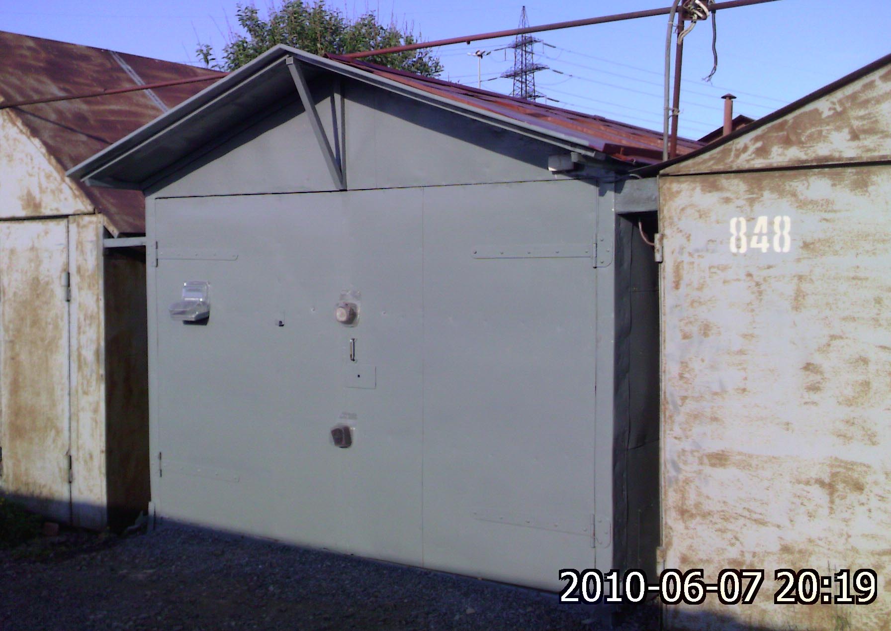

Вот посмотри на крышу... сначала весь гараж был так окрашен, но потом привели к общему виду - серые теперь все!!! А крыши оставили, как есть, потом и их решили для вида с вертолетов усреднить..., но у меня вот так...
