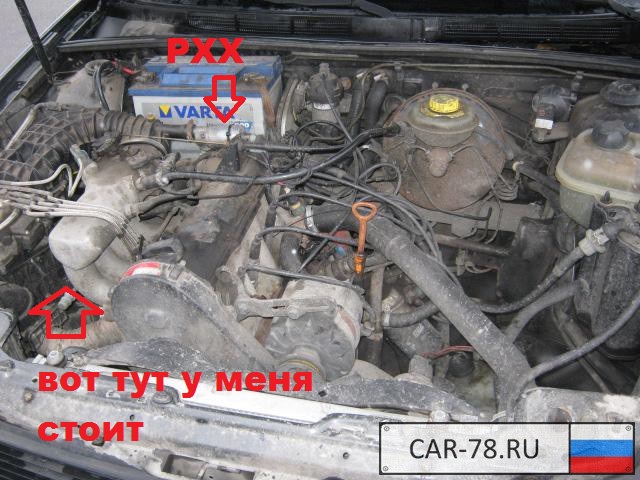

#4     Re: Ke-motronic прогревочные обороты 30 янв 2014, 20:07
он у тебя есть наИзображениеходится возле акамулятора на фото незнаю как отметить извени боченок с двумя патрубками и 2 контак.фишкой
#5     Re: Ke-motronic прогревочные обороты 30 янв 2014, 21:07
Вот так
2222.jpg [ 121.62 КБ | Просмотров: 15132 ]

#6     Re: Ke-motronic прогревочные обороты 01 фев 2014, 20:35
Антон, вероятно клапан хх подмерз, подача теплого воздуха присутствует? Или проблемы с ПНД.
