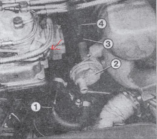

скинь фото пожалуйста, какую именно трубку откручивать? и как еще проверить на работоспособность бензонасоса?
я попробую завтра сфоткать, если рано с работы приеду. А бензонасос мерится давление манометром, там кажется специальный переходник нужен. Ну еще как то на глаз проверяют, если обратку отсоединяют, и бенз там идет, но я не знаю как это делают

#59     Re: не заводиться 1.8 jn!!((((( 24 дек 2012, 00:22
вот вроде она

#60     Re: не заводиться 1.8 jn!!((((( 24 дек 2012, 00:23
не потеряй там два медный колечка будут уплотнительные
