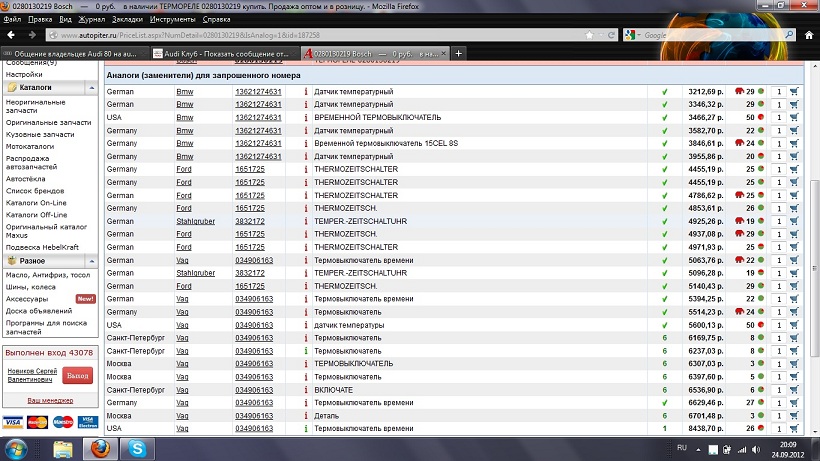

#33     Re: Мотор JN плохо заводится 24 сен 2012, 19:15
vadim885 писал(а) :
так сколько он стоит реально? на эксисте бошевский и ваговский цены конские!!
экзист как всегда супер,вот что смог найти--самый дешевый аналог от ВМW (как ни странно).но цена :o

#34     Re: Мотор JN плохо заводится 24 сен 2012, 21:02
а как проверить родной? он же вроде еще на блок управления завязан? или там только термодачик-форсунка ?
#35     Re: Мотор JN плохо заводится 24 сен 2012, 22:43
в нем термовыключатель--чем холоднее движек тем на большее время включается пусковая форсунка.это время ограничено либо выключением стартера(двиг заработал) либо самим ТВВК -8сек . более15 град.С вообще не включится ПФ.некоторые вместо него выводят кнопку в салон для доп.обогащения при пуске.проверить просто---выкрути ПФ и сунь её в прозрачную бутылку поставь так чтоб из салона видно было(либо наличие друга приветствуется),вытащи предохранитель бензонасоса и маслай стартером.результат пиши.
