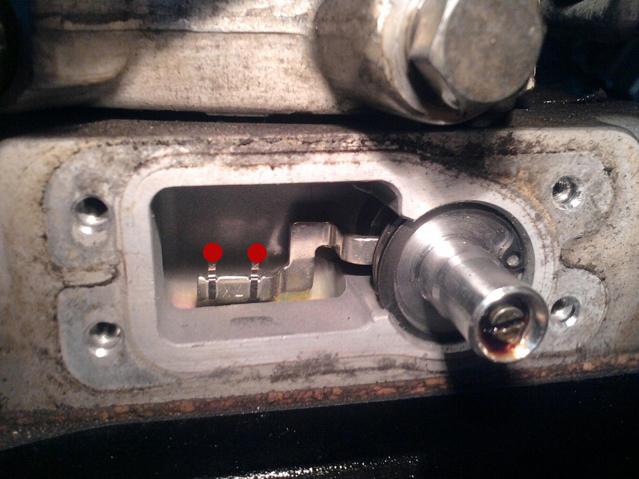

Руслан, я не видел ваш ПНД, но думаю протирается не вся ширина дорожки, так вот я и говорю, если ползунок сделать из графита и шире родного, т.е на всю ширину резистивного слоя, тогда и нелинейность сохранится и точность тоже!
Спасибо, Сергей! Ну вот так оно и есть - узкий контакт протирает дорожку!!! Поставить два контакта шириной с внутреннюю дорожку и будет контакт с девстренно целым резистором!!! Ну это, если надо конечно, мне кажется вполне должно получиться!!!! Но раз спецы отказываются... извините, хотел, как лучше, а получилось.....
Вложения: новые контакты.jpg [ 236.34 КБ | Просмотров: 5650 ]

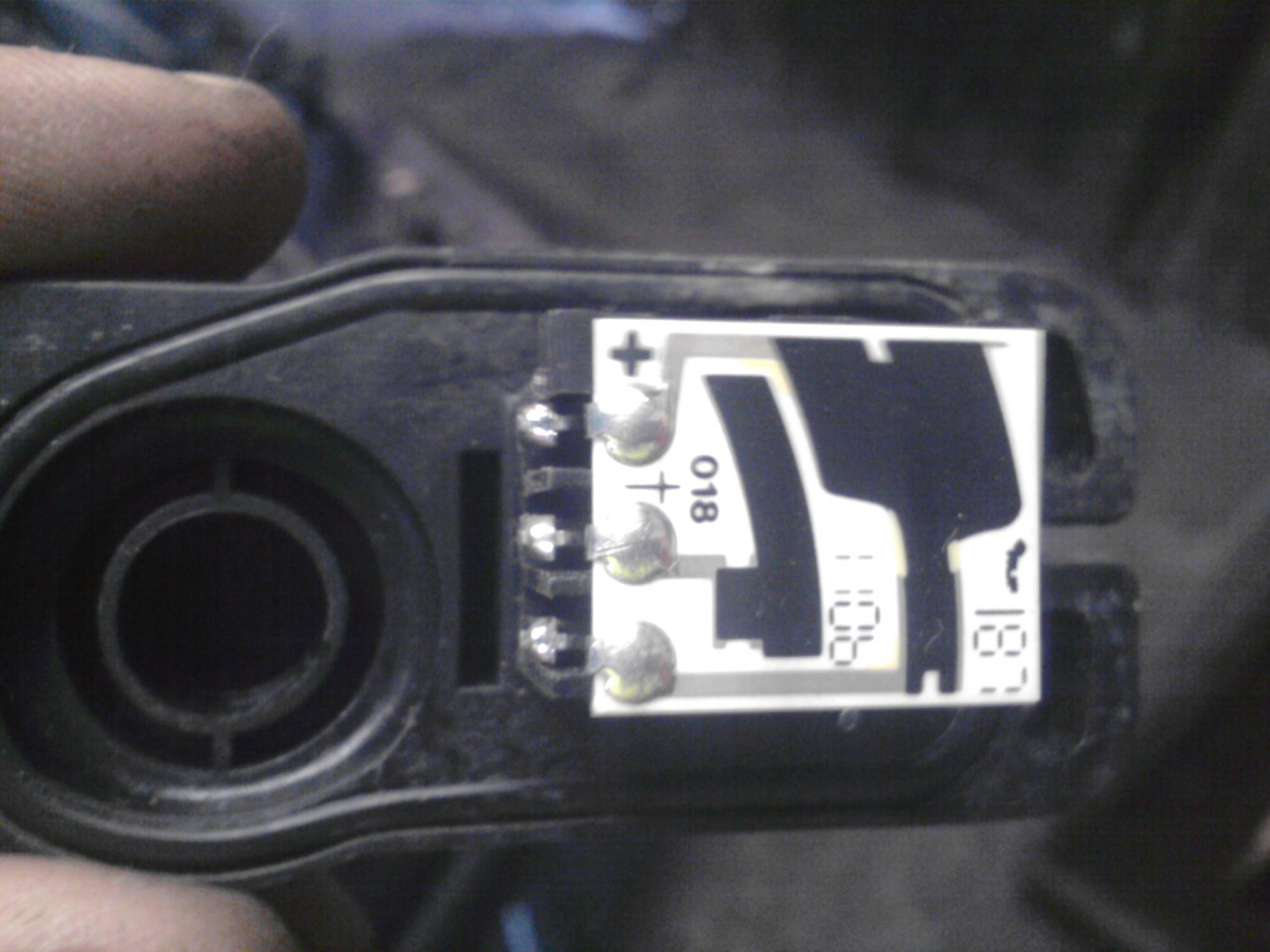

подскажите пожалуйста от чего не может быть напряжения на средней ноге ПНД?
Если на верхней ноге есть опорное напряжение а на нижней ноге есть масса! тогда отвалилась на ПНД нога, надо снять и пропаять Или отвалился контакт ползунка, ВСКРЫТИЕ покажет, удачи.
Сначала убедись что на нижней ноге есть хорошая масса, затем убедись что на верхней ноге есть опорное напряжение порядка 5 вольт, и лишь затем измеряй на средней ноге.относительно массы (нижняя нога должна звониться с массой!)
