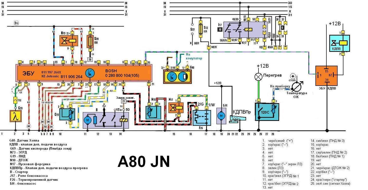

Юрий у меня нет ни того ни другого концевика
Сергей, я конечно не берусь утверждать на 100%, тем более я жн в глаза не видел. Но как тогда мозги узнают про ХХ и торможение двигателем? В книге на схеме он есть если нужно могу скинуть фото.
#13     Re: Дергается и глохнет на ходу 25 июн 2013, 17:08
Не надо вот реальная схема ,по-этому плавающие холостые -частая проблема.:

#14     Re: Дергается и глохнет на ходу 25 июн 2013, 18:45
Хм. Странно в книгеу меня тоже написано мотор жн и схема к ниму. Ну раз владелец жн говорит, что его там нет значит и правда нет.
А не встречал такую же схему на мотор СД, ато к моей книге доварие пошатнулось.
#15     Re: Дергается и глохнет на ходу 25 июн 2013, 18:55
В таком виде нет на SD , есть простенькая в word -формате 32кб.
