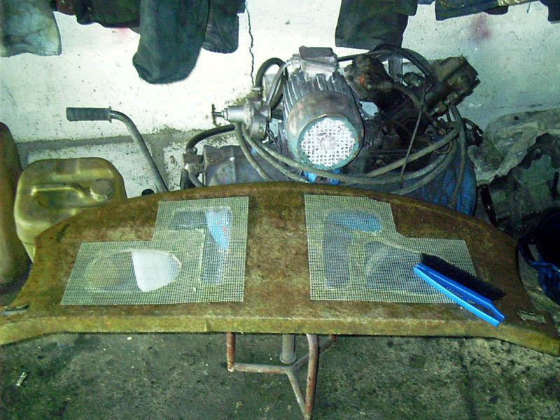

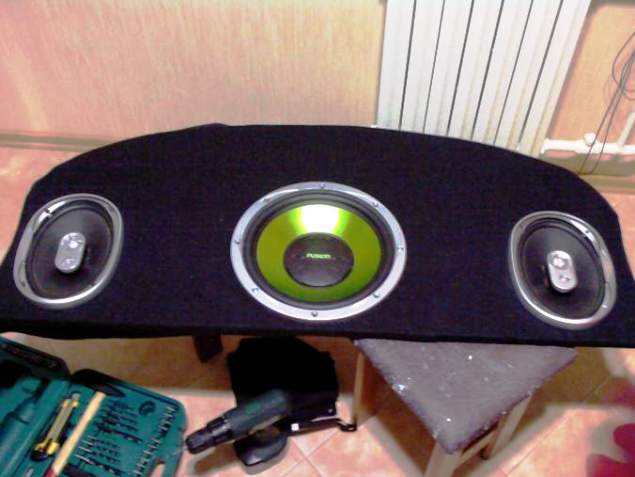

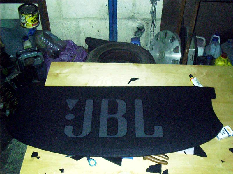

Но давайте разберемся, товарищ [url=./memberlist.php?mode=viewprofile&u=2086]styler-ru:[/url] хочет сделать аккустическую полку или полку с аккустикой - это разные вещи.
Комментарий к файлу: Вот полка с аккустикой. У меня на аватарке она же
Полка с аккустикой.jpg [ 33.09 КБ | Просмотров: 5915 ]
А вот аккустическая полка
Комментарий к файлу: А вот аккустическая полка
1.jpg [ 96.19 КБ | Просмотров: 5915 ]
4.jpg [ 78.92 КБ | Просмотров: 5915 ]
Разница в том что аккустическая полка сама не имеет аккустики, но выполнена таким образом чтобы безпрепятственно пропускать звук (например саба установленного в багажнике). Максимум можно установить на неё по бокам небольшие динамики для подсвучки
