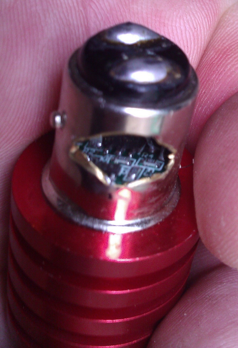

Фоток не делал , драйвер спрятан в цоколе лампы . Почему уверен что он есть -пришлось одну разобрать-были перепутаны местами выводы стоп\габарит .

Вот добрался сделал фотку раскуроченной лампы
Спасибо, вот теперь все стало на свои места! Но жутко хочется знать по какому принципу сделан драйвер, что это, чистый компенсационный стабилизатор напряжения (тока), или какой преобразователь типа DC/DC?
#9     Re: Вот такие лампы 19 фев 2014, 21:08
Самому интересно но дальше не хочется курочить чтоб циферки посмотреть на микрухе .
