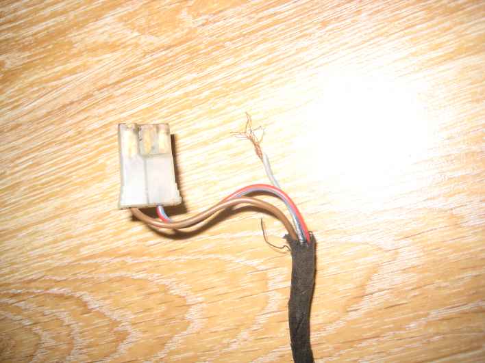

Не удержался от соблазна и разорился на допы от Б4(весь комплект).Читал темы про подключения и запутался,чуть голову не сломал,у всех по разному, а у меня проводов больше кажется, по этому нужна консультация
Вот основной пучек(куда подключать):
1.Коричневый
2.коричневый
3.коричневый
4.сине-красный
5.серо-коричневый
6.серо-голубой(синий?)
7.серо-голубой
8.серо-голубой
9.черно-синий
и еще вопросы в комментариях в фоткам

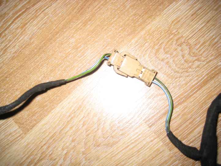

Комментарий к файлу: куда эти подключать(зелёно-чёрный,сине-белый)

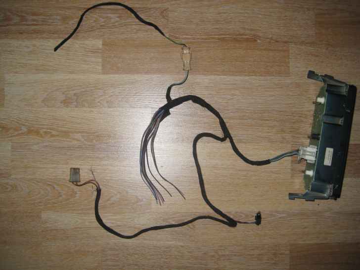

Комментарий к файлу: куда эти подключать(коричневый,красно-синий,серо-голубой)

Не понятно для чего провода на двух нижних фото, и ещё есть лампочка на проводе(на первом фото), она для прикуривателя?

Два месяца назад себе поставил доп. приборы по отчету указаному выше. все предельно просто по цветам проводов. На втором фото разъем который идет на датчики давления масла и температуры масла. На третьем фото разъем на прикуриватель и лампочки которые освещают пепельницу и прикуриватель (лампочка для прикуривателя судя по всему оторвана, должна быть возле разъема), который переставляется в консоль возле ручника. Правда у меня В3, но думаю на В4 все аналогично.
#9     Re: Подключение допов.... 23 июн 2011, 15:46
Не сразу нашел тему... вообще действительно одинаковые по цвету провода соединяются (в смысле посмотри разъем 2х контактный - что слева что с права - одноцветные провода).... вот на фольцах там веселее было - уходит 1 провод а потом оказывается совсем другим.:) Более того многие цвета - они стандартизованы в АУДИ - так коричневая 99.9% земля.. синечерный - 15ая шина, сероголубой - регулируемая внутренняя подсветка... с остальным уже сложнее - но если ты видешь что красносиний приходит к разъему прикуривателя - то приматывай к нему же!.... На счет С15 и синечерного -гораздо ближе его можно взять у подсветки кнопок в центральной консоли (у большенства из них есть покрайней мере 1)...
Кто из 2х давление а кто температура - в схеме (http://fryppy.land.ru/files/Electro/B4/Etzold/A80_94.html - 8ая схема про вентилятор) написано что зеленочерный температура, а синебелый - давление... Какие еще провода остались под вопросом???? просто на фотках очень плохо видно цвета (особенно если учесть что они 2ые)....
Что касаемо отчета - я как раз +12 на усилитель освещения взял с синечерного - там не кажется надежнее (я не мерял потребление тока при простое (освещение выключено) - но оно ж точно есть)... но по правилам его надо подключать к серозеленому (такой например идет в приборку и к освещению бардачка) (на худой конец к серому у стрекозы)... там появляется +12 когда включены габариты или больше...
Удивительно похоже что на В4 было 2 лампочки подсветки - одна которая пепельницу подсвечивает (где сохранился паторнчик) + 1 оторванная у разъема прикуривателя (у меня приборы от В3 - только прикуриватель)

Вот из отчёта - "У меня показометры 88го года (от В3) - возможно (и по схемам судя) у В4 другие цвета проводов... 2х контактная фишка: черно-зеленый - температура масла сине-белый - давление 5и (6и) контактная фишка (там есть один лишний провод (сине белый) - предположительно давление масла но в ответной части он не используется): коричневый - земля - взять у прикуривателя (коричневый) красно-синий - +12 всегда - взять у прикуривателя (красносиний) серо-синий - подсветка приборов - взять с лампочки прикуривателя (серо-синий) сине-черный - это для вольтметра - я его примотал на Х шину серо коричневый - это "волшебный" провод усилителя освещения - я его тоже примотал на Х шину. Некоторые избавляются от усилителя (маленькая коробочка в бороде с допами - а зря он никакого зла в себе не несет...) Подключили - Заизолировали - Проверили. Обязательно проверить лампочки 2й раз туда лезть лениво будет;) Я обнаружил что все были дохлые - позаимствовал у подсветки печки... (там поменять проще:) Собираем в обратном порядке....."
15-я шина(синечерный) это что и где?
Х шина что и где ?
С15 это что?
Коричневые провода вместе скрутить? На массу?Куда подсоединять?
Что делать с проводом от оторваной лампочки прикуривателя?Искать лампочку?
FryPpy-"вообще действительно одинаковые по цвету провода соединяются (в смысле посмотри разъем 2х контактный - что слева что с права - одноцветные провода).
Этого не понял....
Сероголубых у меня три провода, их к чему подсоединять?
Очень прошу можно для меня бестолкового разжевать к каким проводам(и где они) подсоединять проводку допов!!!
Вот так наверное(с):бело-голубой — давление масла (боченок)
зелено-черный — температуры масла.
*протягиваем их в салон через резиновую заглушку.
большая колодка:
коричневый — земля(Прицепился к основному минусу)
Это минус от прикуривателя? Их три провода!
серо-голубой — управляющий сигнал на усилитель(берется с подсветки прикуривателя)
Их тоже три!
*если делать без усилителя, то с него запитываем подсветку допприборов.
черно-голубой — вольтметр (разъем C15A на блоке предохранителей, снизу под рулем )все приборы оживают с него. Питание через разъем подается только при включеном зажигании)
Это искать снизу в блоке предов
красно-голубой — прикуриватель,
серо-коричневый — +12V на него, я взял от прикуривателя, т.к. на нём постоянно есть питание(если взять допустим от "зажигания", т.е. с того же С15, то на заглушенной машине при включении габаритов подсветка не будет работать).
А провода с третьего фото это на прикуриватель? Что с ними делать?
Почитал тему http://www.audi-club.ru/forum/showthrea ... 080&page=3
кое что стало доходить...
