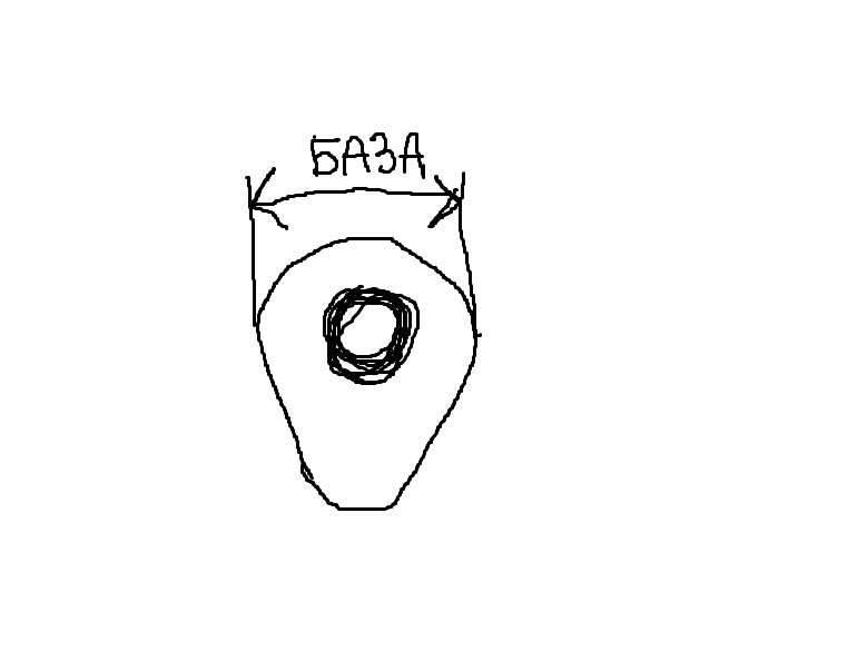

по фоткам видно, что база у первого вала точно под гидрики и это более вероятно, что он от DZ.
Второй вал по виду и размеру базы больше похож на вал под мех толкатели, так, что может получица, что с гидриками и головкой под гидрики это работать не будет.
BAZA.jpg [ 27.29 КБ | Просмотров: 6743 ]

Возможно. База у него действительно больше. Есть мнение,что 049К вообще с дизеля! :) Не знаю тогда, как его поставили на бошку DZ...

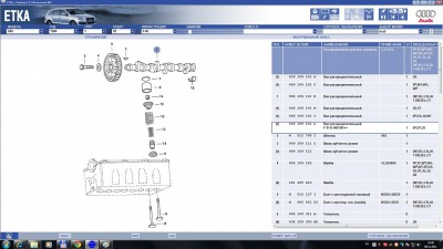

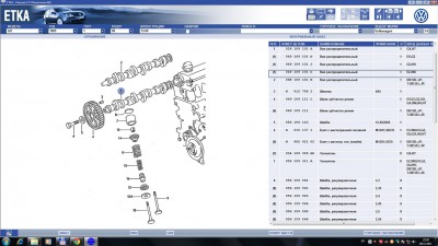

на DZ от В3 форсы во впускной коллектор вставляюца, а вот как раз на старом EV/DZ они в башке и клапана увеличенные.
Второй вал вообще даже не от EV. если он точно 049К
Это вал от 1.6 под мех толкатели.
EZ.jpg [ 239.92 КБ | Просмотров: 6713 ]
а вот ниже иллюстрация ауди. Оратите внимание на год
до сих пор не могу понять как этот форум изображения отображает

Все теперь понятно. Да действительно, сам вал выглядит уж больно раритетно. :D не обратил на это внимания особого. Короче, не пойдет он на инжектор с гидриками.
