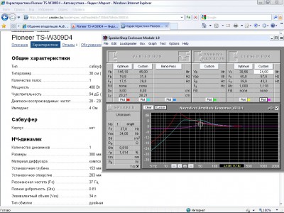

Прога есть у меня могу помочь. Но есть ли смысл по твоей ссылке уже указаны оптимальные размеры ящика ЗЯ (закрытый ящик) 24 л. ФИ (фазоинвентор) 50 л.
Если нудно подробней могу прогой просчитать вплоть до размера порта ФИ
Вот для него расчет.
прога показывает что он хорош для больших объемов. Можно даже в бесконечный экран стаить (просто в полку).
В принципе для фазоинвентора объемом от 40 литров он выдает хорошие характеристики АЧХ от 24Гц практически ровная до 60 ГЦ (как раз хороший БАС), бахать будет будь здоров (усиление аж в два раза, тоесть 6дб). На графике видно.
Для Закрытого Ящика усиление баса конечно не такое (до 3дб) наблюдается от 40 до 140 Гц в, усиление менее заметное поэтому понадобится более мощный усилок (если конечно любтшь чтоб долбило для тех кто даже в машине не сидит), а так бас будет красивый и ровный.

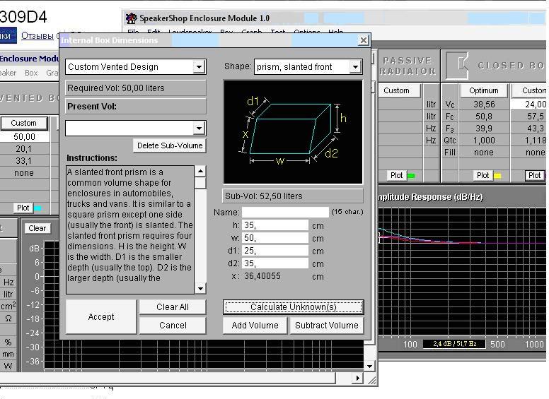

а 50 литров это если в см измерять сколько ширина,длина,высота?
Вот смотри эскиз с размерами на 52,5 л. с учетом толщины стенок и объема вытесняемого самим динамиком и портом будет около 49 - 50 литров. Точность до грамма совсем не обязательна (на слух не определишь).
