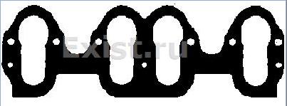

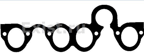

#63     Re: Варианты тюнинга двигателя 1,8 27 апр 2011, 11:35
для карба подойдут только головы с круглыми впускными окнами, тк все карбовые коллектора имеют на выходе именно их, На джетрониках окна овальные и коллектор придеца ставить через проставку, а это жесткий колхоз и нормально он не поедет.
Либо головы от вагенов, но там на бошке дыры под топ. форсунки, и их глушить както придеца.

#64     Re: Варианты тюнинга двигателя 1,8 27 апр 2011, 11:50
дырдочки как раз овальные и прокладка такая же,да и старая бошка тоже имеет овальные окна

#65     Re: Варианты тюнинга двигателя 1,8 27 апр 2011, 12:31
почувствуй разницу...

#66     Re: Варианты тюнинга двигателя 1,8 27 апр 2011, 15:26
тьфу ты, аае этож моник. там головка один в один как АВТ...
