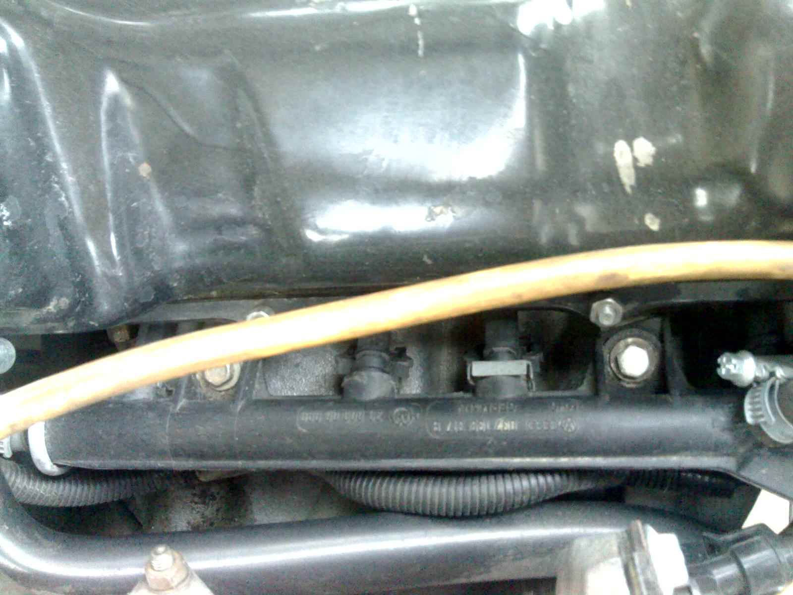

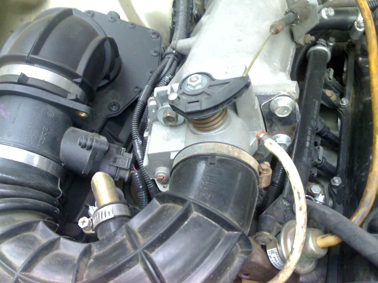

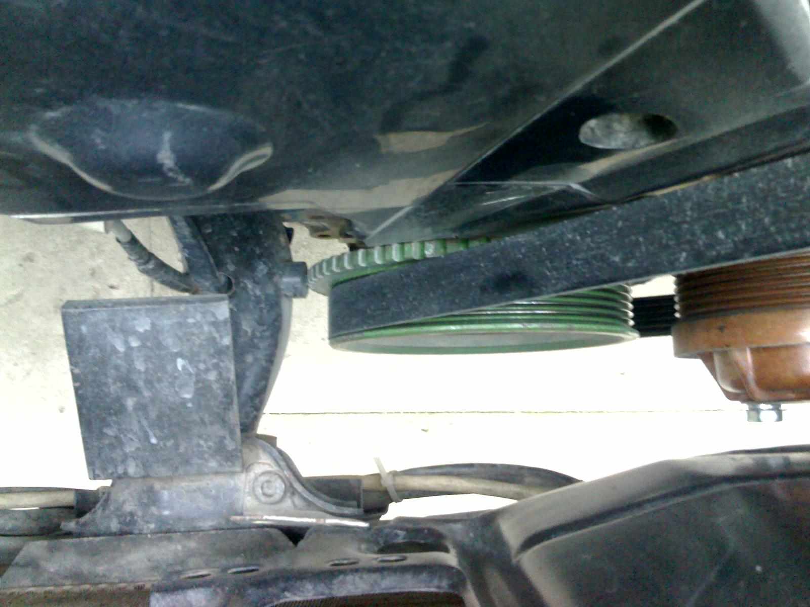

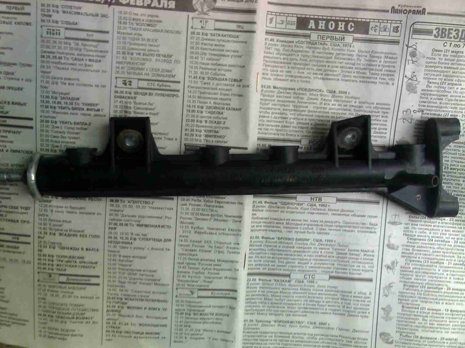

Ого масло жрет.
Это про бензу.
14-09-10_0913.jpg [ 107.07 КБ | Просмотров: 5782 ]
12-04-10_1022.jpg [ 117.98 КБ | Просмотров: 5782 ]
17-05-10_2220.jpg [ 116.78 КБ | Просмотров: 5782 ]

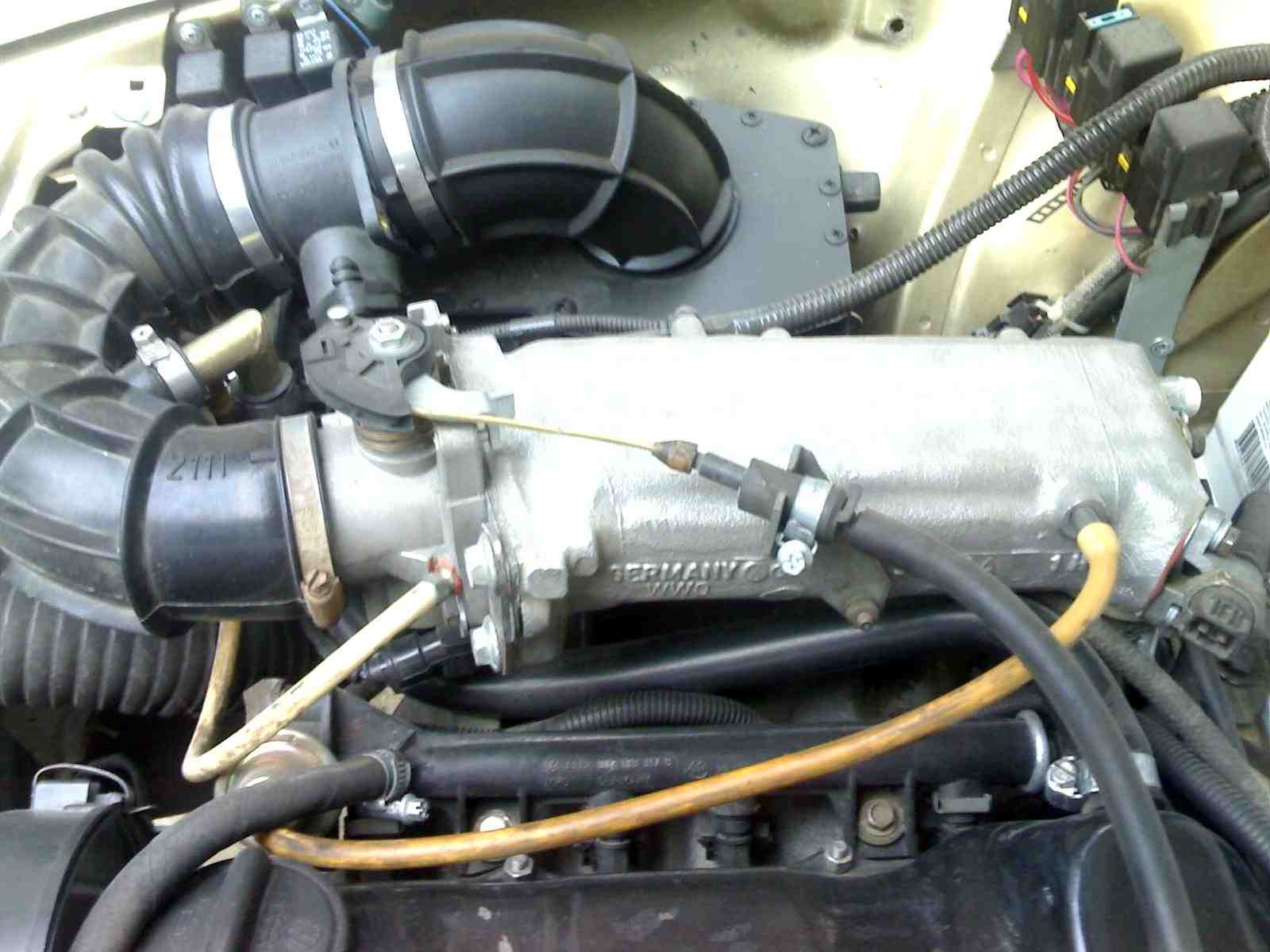

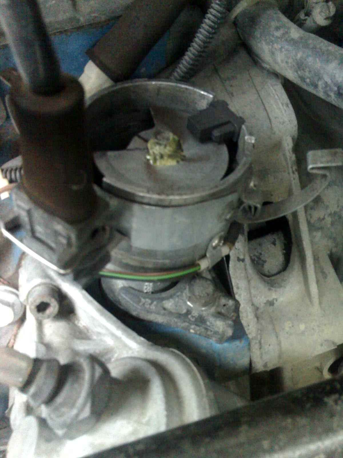

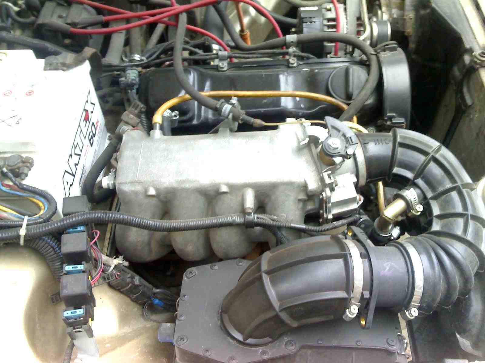

и ещё несколько фоток
14-09-10_0917.jpg [ 115.77 КБ | Просмотров: 5781 ]
14-09-10_0916.jpg [ 110.37 КБ | Просмотров: 5781 ]
14-09-10_0915.jpg [ 119.45 КБ | Просмотров: 5781 ]

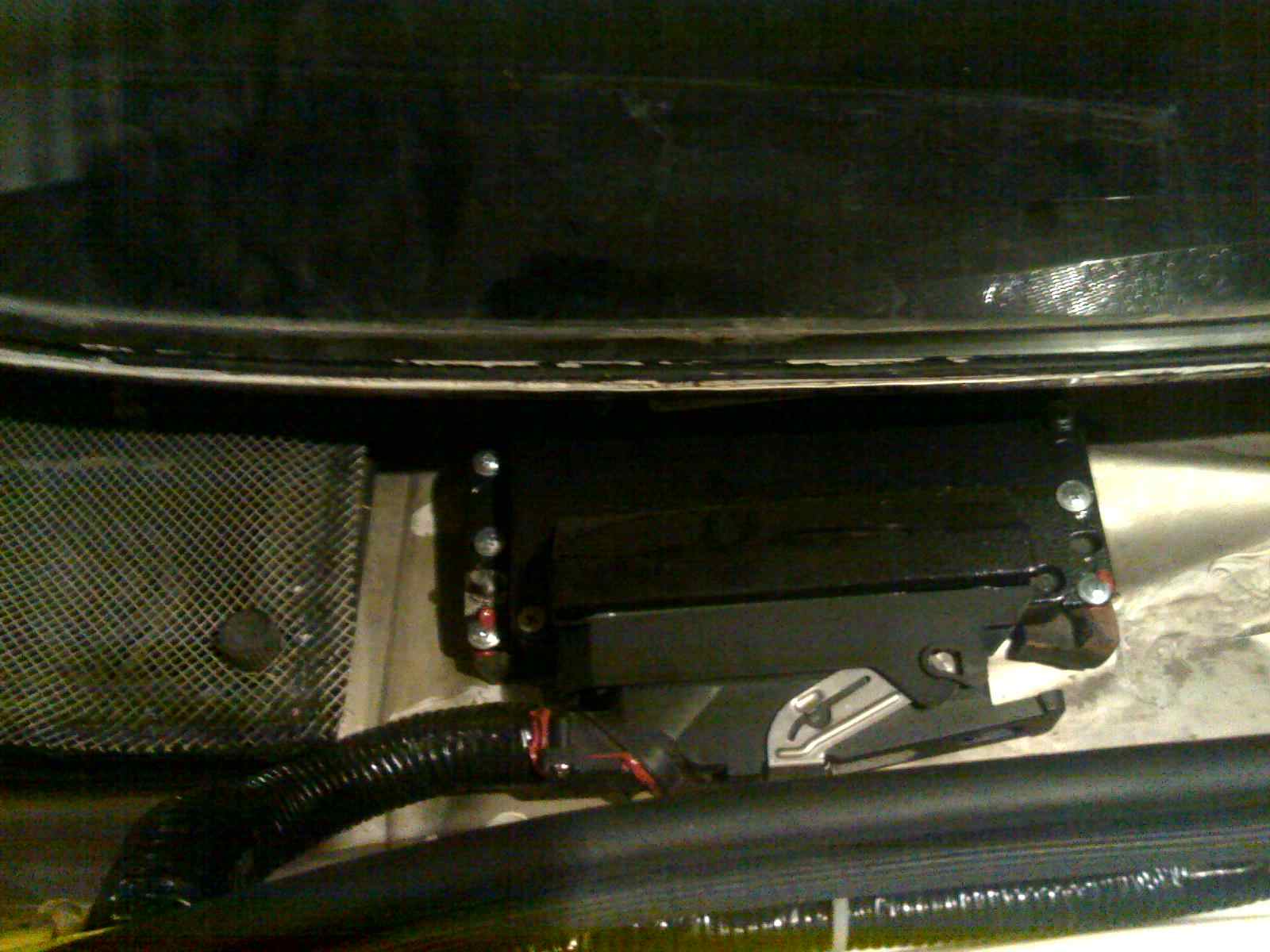

и последние
Для упрощения можно отказаться от датчика фаз, лямды.
14-09-10_0919.jpg [ 116.06 КБ | Просмотров: 5781 ]
14-09-10_0918.jpg [ 110.86 КБ | Просмотров: 5781 ]
#54     Re: Переход на Январь 24 фев 2011, 10:55
а с трамблером че сделал? чет я не пойму?
Dizi:
Иван
Ижевск
Сообщений: 321
17 май 2010, 23:21
#55     Re: Переход на Январь 24 фев 2011, 11:45
заменили на бесконтактное зажигание
#56     Re: Переход на Январь 24 фев 2011, 11:58
так у него модуль зажигания стоит по идее трамблер не нужен больше кроме тахометра, а если тахометр от мозга запитали то он тогда вообще не нужен!Костя или его переделали под датчик фаз для синхронизированного впрыска?

#58     Re: Переход на Январь 24 фев 2011, 14:27
он из него сделал датчик фаз. на олдмерине было такое
