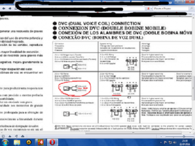

прошу прощения если запутал кого :roll:я просто и сам запутался :roll: короче нашел я мануал к сабу правда на Англ.))) там при подключении 2 катушек можно ставить 2 разных сопротивления,вот что меня и ввело в заблуждение так как у макса при втором подключении я вроде только разглядел 2 Ома!!! короче чтоб получить 2 катушки и сопротивление в 4 Ома надо замкнуть 2 контакта на сабе между собой которые по середине, а по краям это будут плюс и минус. слева минус справа плюс! а подключать так надо потому что усилок в номинале на 4 Ома и расчитан!!!!!!!! и еще нашел параметры короба для этого саба в буквах разберайся сам (что они там означают :D) W 461мм H 373мм D 338мм dx4(фазаинвертор) (диаметр) 76мм длина 140мм и того как я понял 42 литра!!!!!!!(оО)! вот так
Ошибаешься - при таком подключении получится 8 Ом (соединив катушки последовательно) и на 2 Ома (соединив катушки параллельно).
У этого САБа две катушки каждая по 4 Ома согласно характеристикам http://www.ligazvuka.ru/product_24839.html его можно подключить на 2 Ома (контакты соединить параллельно между собой и от одной пары контактов запитать к усилителю) и 8 Ом (соединив средние контакты между собой, а от крайних запитать к усилителю)

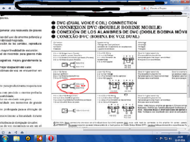

блин!!!!!!!!!!!!!!!! ни че не понимаю!!!!!!!!!!!! на схеме у оф-го мануала показанно что сопротивление 4 Ома ВОТ: и там почемуто все схемы такие только сопротивление разное написано :?только что обратил внимание.... теперь ни че не пнимаю :?
Безымянный.png [ 243.65 КБ | Просмотров: 3487 ]

Ничего не видно на схеме. Кинь ссылку.
