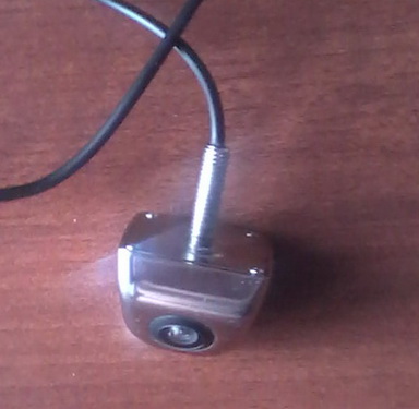

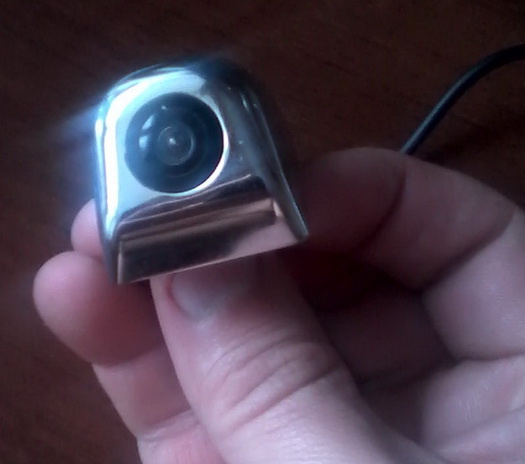

#15     Re: Подключение камеры заднего хода (помощь электрика) 01 фев 2012, 08:41
Магнитола мистери экран 5 дюймов.
Камера будет стоять над номером. Позже сброшу фото. Заказывал антивандальную чтоб не отломили
