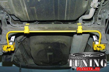

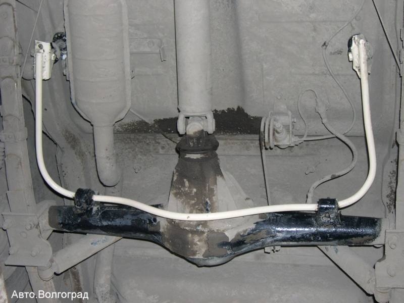

Вот две картинки.
На первой абсолютно нелогичный и неработоспостобный стабилизатор.
стабилизатор нет логики.jpg [ 30.81 КБ | Просмотров: 4724 ]
На второй вполне логичный стабилизатор (точнее его устройство и крепление)
стабилизатор есть логика.jpg [ 171 КБ | Просмотров: 4724 ]

Ну в таком случае можно установить что-то подобное как на 1ом фото. Стабилизатор лучше подобрать от чего-нибудь подобного VAGовского, аккуратно при помощи полуавтомата придумать крепление, возможно с использованием чего-нибудь от нашеавто. Естественно стабилизатор должен быть как можно ближе к балке иначе им можно задеть за что-нибудь. Наклон сзади зимой будет лишним .
