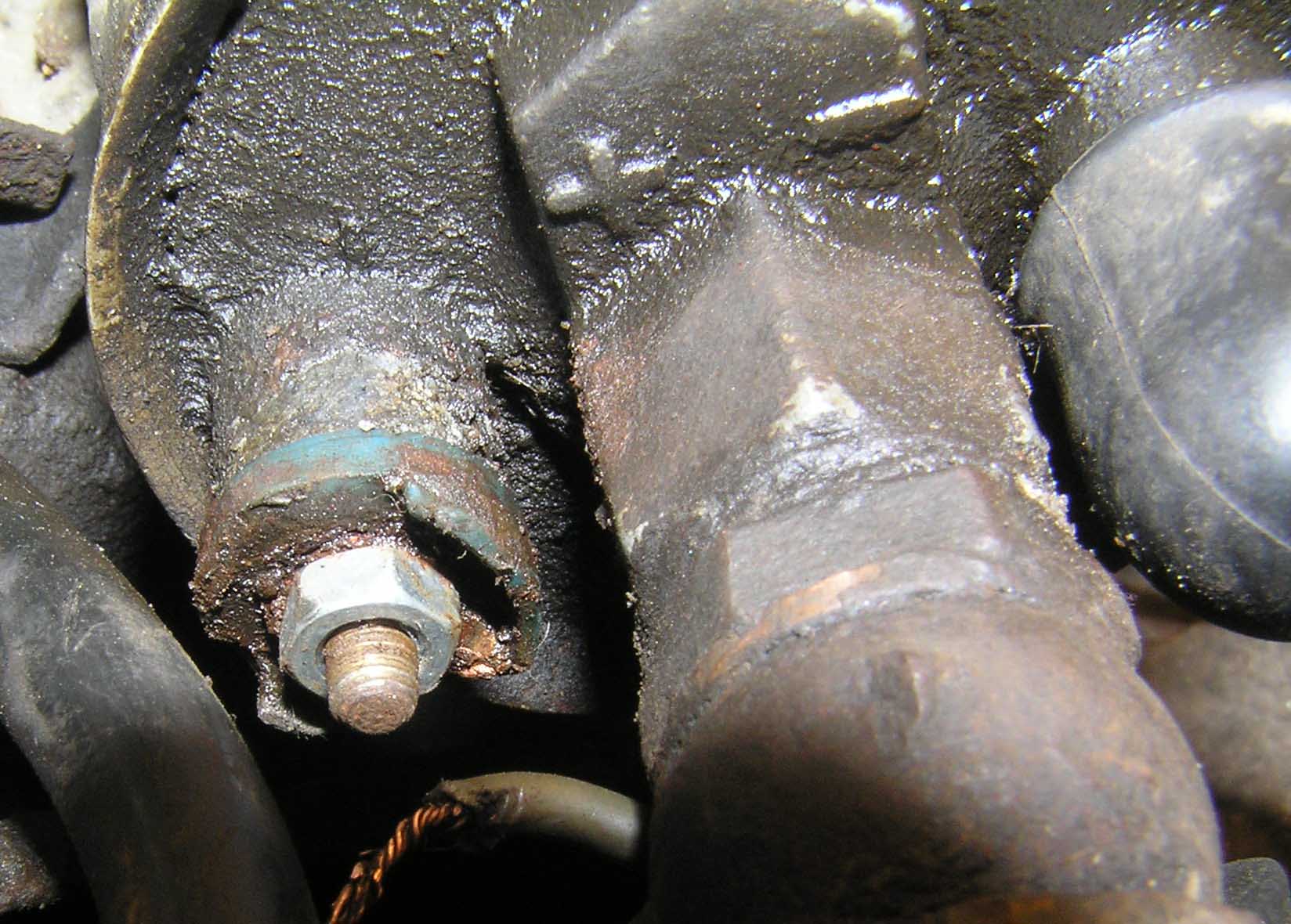

#35     Re: помогайте) 13 мар 2012, 06:50
да клема у него от насоса отвалилась в месте с контактной шпилькой точнее отгнила.
LT.Shmatko:
Михаил Толмачев
Сообщений: 475
27 окт 2006, 14:01
#36     Re: помогайте) 13 мар 2012, 09:46
леха расказал) короче нашел я кто меня на галстуке должен был дотащить до сервиса, подхожу к машине ..... она завелась обиделась наверно что на галстуке ехать надо - стыдно стало))))
ну загнал я в сервис - смотрим с мелким - че да как, мало ли - контакт или еще че, короче гайки со шпилькой уже нет, разъело и висело на чесном слове, приварить не к чему - выход только нашли - малюсенький саморез в корпус пластмаску - где плюсовая клема - щас так езжу, буду заказывать наверное насос новый. Уверенности потомо что нет уже.

Миш, я не помню там М4 или .М5, но надо просверлить остатки металла, нарезать резьбу и ввернуть новую ремонтную шпильку, только я ее бы выточил с доп. буртиком, чтобы этот буртик приформовать к пластмассе! Короче, приезжай, думаю сделаем ;) .Если будешь заниматься, объясню с картинкой.

Володя, я совершенно не уверен, что РОХIРОL электропроводен????? Сам не проверял, но сомневаюсь!!!
Я поэтому и написал, что ремонтную шпильку надо с буртиком, электропроводность на резьбе будет, а проклеить по большой площади буртика - это да!
Насколько я понимаю это вот это место? Миша сфотай, что там у тебя осталось! А мы уж насоветуем!!! :D
клемма.jpg [ 221.43 КБ | Просмотров: 6029 ]
