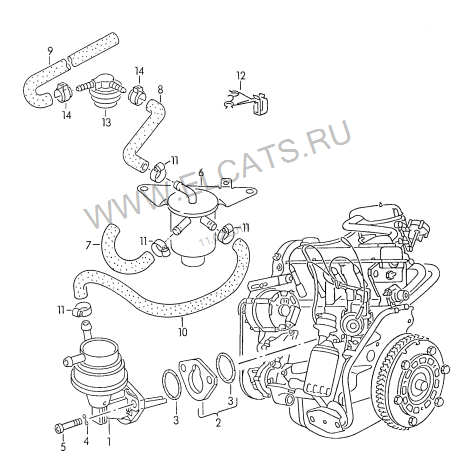

#13     Re: Проблемы с механическим бензонасосом 11 фев 2014, 11:03
Catchsouler писал(а) :
Точно - NE. Попечатан не чётко
Ну хорошо, с этим разобрались. Теперь смотри изображение. номер 2 у тебя фланец стоит? Или насос просто к мотору прикручен? А на насосе какой-нибудь номер есть?

#15     Re: Проблемы с механическим бензонасосом 11 фев 2014, 13:12
И флянец, и кольца. И насос такой же, только лапка цельная. На флянце трещина.

#16     Re: Проблемы с механическим бензонасосом 11 фев 2014, 13:22
Чудес не бывает. Или клапан в насосе вышел из строя или мембрана порвана. Когда насос в руках заткни пальцем выдачу и попытайся качнуть. Если получается - насос на свалку и беги за новым, ну или ремонтируй.
#17     Re: Проблемы с механическим бензонасосом 11 фев 2014, 13:29
Если есть стопроцентная уверенность, что насос не подаёт бензин, то советую поменять насос. Ну это при условии, что топливопровод до насоса целый и что в баке бензин есть :) Я так понимаю, ты его проверяешь следующим образом: снимаешь топливный шланг после насоса и крутишь стартером и бензин не льется с шланга, так? Вот глянь тему по выбору насоса, тут много написано:

#18     Re: Проблемы с механическим бензонасосом 11 фев 2014, 13:55
Именно так. При работе стартера не льётся, а рукой лапку - всё поступает )))
#19     Re: Проблемы с механическим бензонасосом 11 фев 2014, 14:26
Значит у тебя поставлен насос вообще чужой - они так то все похожи... и она не достает до промвала. Попробуй поставить без толстой проставки , просто на прокладку или кольцо и крутануть стартером, если польется, то так и есть!
Почитай тему, что Саня дал - мы там все вроде обсудили и длину лапки тоже!!! ;)
Там в нашем споре и выяснении истины, наверное была заложена ошибка продавцов магазинов, которые давали нам то, что У НИХ есть, главное, чтобы хоть как то подходило!!! Видимо длинный рычаг НИЧЕМУ там не мешает, а вот тебе (точнее до тебя) сунули то, что коротковато!!!
