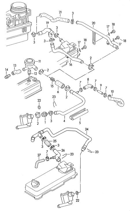

Может кто подскажет, куда вставляется ёршик №15? В резиновую трубку №6 или в пластиковый "грибок" №11?
У меня там было пусто.
Схему прилагаю

В резиновую трубку №6, штуцер грибка в разрезе такого же диаметра, что и ершик, в итоге находясь в резиновой трубке №6 штуцер грибка и трубка №4 будут подпирать ершик с обеих сторон. Ершик выполняет роль пламягасителя...

Ага, вот еще чего смущает: у меня правая (если стоять к капоту передом) трубка - с изгибом как №13 , а левая (которая к впуску) - прямая как трубка №6. (На схеме с точностью до наоборот.) И не только у меня так стоит...
Вот, в чем загадка...
Значит, в схеме изъян? в изогнутую до грибка надо ёршик ставить???

Я думаю с ершиком ничего не случится, если его засунуть в изогнутую трубку, он же ж гнется как хочешь, в разумных пределах, естесственно.
Насчет патрубков от РХХ... Тот, который идет влево ко впуску - это выход РХХ, там на самом РХХ стрелки должны быть. Патрубок который ныряет вниз, скорее всего начинается он под гофрой, а другой его конец, который мы видим, садится на вход РХХ. Не пойму назначение загадочной трубки, которая врезана в разрыв между РХХ и впускника. Похоже на колхоз, может устанавливали какой-нить девайс на основе датчика разрежения во впускном коллекторе? Кстати на фото не видно куда дальше идет эта трубка и где заканчивается.

Спасибо. Всё понял. Буду внедрять ёршик в изогнутую.

Да, надо в изогнутую внедрять, просто рисунок видимо не только для АВК поэтому немного непохож. Я по этому же рисунку заказывал грибок, пришёл такой, какой нужен, а не как на рисунке.

Ёршик - пламегаситель, на жигулях такой же в патрубке "кастрюли", ЕМНИП.
Я просто старые резинки менял (очень рыхлые были), заодно, согласно схеме, и ёршик заказал, а когда снял старые резинки, то оказалось, что ёршика там не было. Вот и поднял вопрос.
