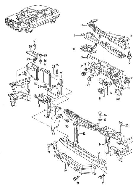

Вчера на эстакаде обнаружил источник стука при трогании с места - лопнула траверса в месте крепления передней опоры двигателя (чашки, которая крепится к металлической балке под радиатором). В каталоге эта деталь тут: Кузов -> Передняя часть кузова -> деталь №18 (8A0 805 577). По виду вроде бы она крепится на болтах, вживую когда смотрел - не понял, вроде бы и болты видно, но непонятно, на них она держится или нет.
Подскажите, кто разбирал - на болтах она или на сварке?
Если на болтах - я бы купил траверсу эту (700р в экзисте) и поменял... А вот если она приваривается, то проще, наверное, к ней пластину приварить, усилить в месте лопнувшего металла.
И еще, если новую покупать, ее красить надо, или она с завода типа загрунтована?

Вот картинка, чтобы понятней. Позиция №18

эта траверса точно на болтах. 2 слева 2 справа, ключ на 13. бампер снять обязательно. с завода она в цвет кузова идет.
#4     Вопрос по кузову 08 июн 2010, 22:00
Все точно не упомню, но там вся морда вроде на болтах, так что верь картинке biggrin

Да она крепится на болтах, я снимал ее когда менял вкладыши промвала. На ней были трещины. Отвез сварщику, он обварил все, затем из балончика сам задул ее черной краской, все равно она практически не видна. Вот кстати фото когда она снята.

Да нет промвал вытащить и без ее снятия можно, но мне кажется без нее проще работать, тем более что снимать ее 5 минут, естественно после снятия радиатора и бампера.
