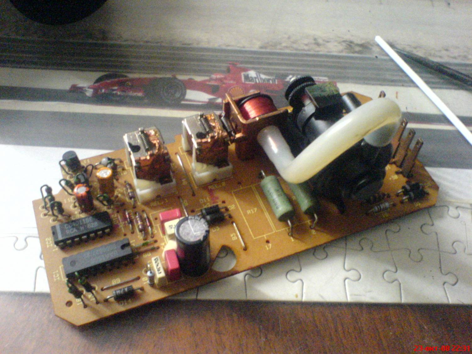

Плата ЦЗ.

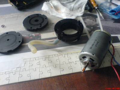

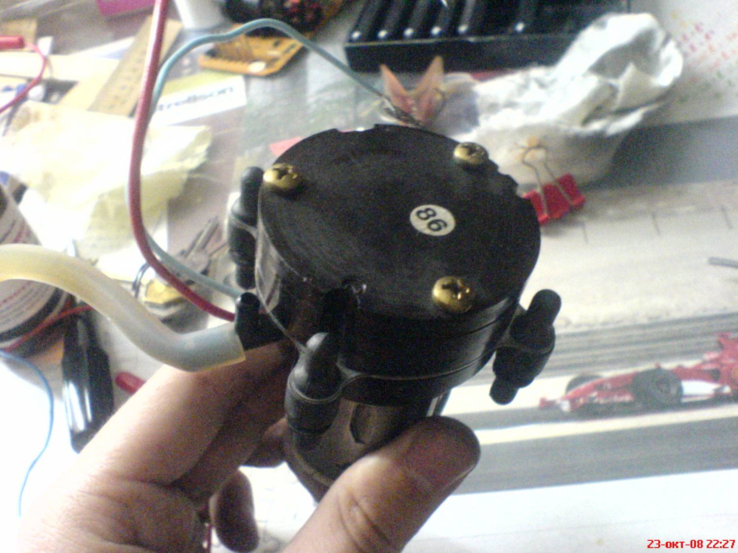

Насос, вытащенный из корпуса. Этого лучше не делать. Он держится на резиновых пимпочках, которые трудно потом запихнуть назад. Насос можно разобрать не вынимая его из корпуса.

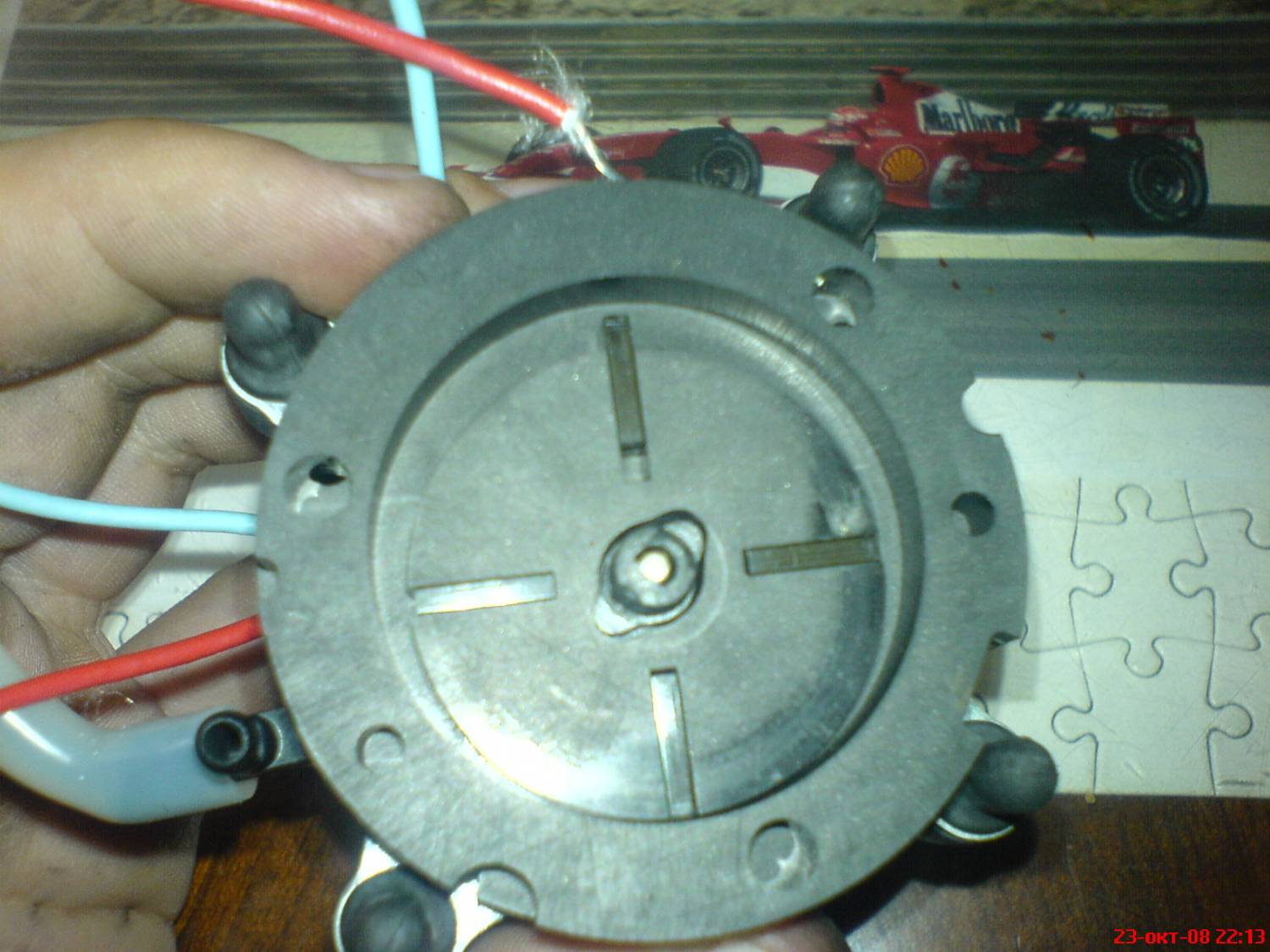

Откручиваем 3 болта и видим

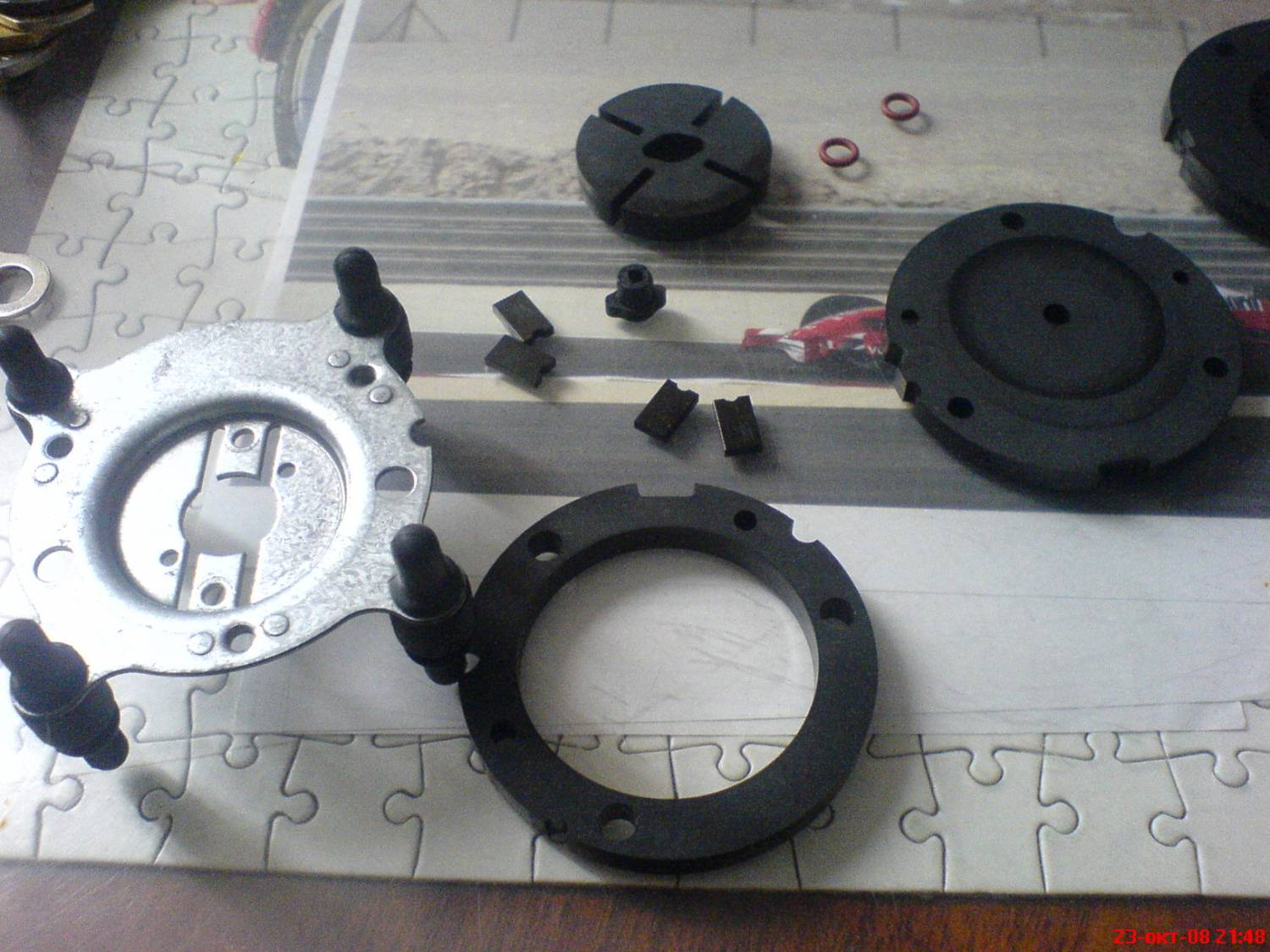

Снимаем с оси моторчика пластмассовую штучку и насос разобран. Внутри 4 графитовые лопасти. И 2 резиновых колечка.
Где-то читал, что насос смазывать нельзя. Типа смазал - убил насос - пошел искать по разборкам. Я обычно протираю спиртом. Раз в полгода wacko
При сборке обратить внимание на правильную установку частей, чтобы совпали отверстия для воздуха.

Bubkin, я свой смазал, включил дома от источника (без нагрузки). Работал на ура, только при работе жрал порядка 5А вместо обычных 3.4А. Поэтому опять разобрал и все промыл. Запарился смазку отмывать из всех канавок и трубочек:)

У меня насос начыинает вяло качать, потом пердит там себе тихо 30 секунд но отрабатывает открытие закрытие, а потом вообще перестает открывать закрывать и наконец его вообще клинит. Разбираю, вымываю всю графитовую пыль, собираю и работает как новый. И так примерно каждые полгода sad
А откуда она там ? чем не понял.

Я так понимаю, что лопасти (они графитовые) стираются.
А так может и грязь в системе... Но вряд ли, потому что грязный только насос, а все трубочки внутри ЦЗ чистые.
